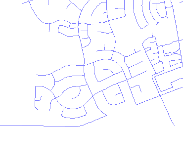

1. Otevřete \Klasifikace\Street_Centerline_su.dwg. Tento výkres má definovanou již třídu objektu Street Centerlines.
2. Volbou z menu Zobrazit > Okno vyberte oblast sítě silnic v levém dolním rohu.

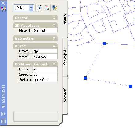

5. Vyberte linii prvního úseku, který jste právě nakreslili. Stiskněte pravé tlačítko a vyberte Vlastnosti.
6. Dobře si všimněte, že nové prvky mají propojená objektová data v tabulce OD_Street_centerlines s atributy Lanes, Speed Limit a Surface. Obsahují základní hodnoty definované v třídě prvků. Tím je ušetřena práce s připojováním objektových dat.
7. V okně Vlastnosti vyberte záložku Třída objektu. Nová osa ulice má vlastnosti specifikované pro třídu Street_CEnterlines.

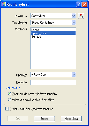

Výběr prvků příslušející třídě podle hodnoty vlastnosti neprovede následujícím způsobem. Objekty, které jste vytvořili na základě třídy prvků mají konzistentní vlastnosti. Můžete rychle vybírat prvky na základě hodnot těchto vlastností. V tomto kroku vybereme všechny objekty, které mají povolenou maximální rychlost Speed Limit 35. Hodnota je uložena objektových datech.
1. Stiskněte pravé tlačítko kdekoliv v prázdném výkresu. Vyberte Rychle vybrat.
2. V dialogovém okně Rychle vybrat v Typu objektu zadejte Street_Centerlines a ve Vlastnostech vyberte ze seznamu Speed_Limit.
3. Jako operátor vyberte Rovná se a jako Hodnotu zadejte 35.
4. V sekci Jak použít vyberte Zahrnout do nové výběrové množiny, jestliže není dosud vybráno.
5. Stiskněte OK.
Všimněte si, že osy ulic, které jste vytvořili jako objekty třídy jsou opět vybrány (obě mají výchozí maximální rychlost 35). Ostatní osy nejsou vybrány, neboť nejsou zařazeny do třídy prvků Street_Centerlines.

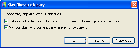

Klasifikace objektů
Přiřazením třídy prvků k jednomu nebo více objektům se provádí klasifikace. Při klasifikaci objektu mu jsou automaticky přiřazeny vlastnosti a data podle vybrané třídy objektů.
V tomto příkladě provedeme klasifikaci všech objektů ve výkrese Street_Centerlines_su.dwg.
1. Otevřete soubor \Klasifikace\Street_Centerlines_su.dwg. Z menu Zobrazit vyberte Meze.
2. V okně Průzkumník map vyberte třídu Street_CEnterlines a vyberte Klasifikovat objekty.
3. V okně Klasifikovat objekty zaškrtněte obě možnosti a stiskněte OK.
4. Na výzvu Vyberte objekty stiskněte na klávesnici CTRL + A, aby jste vybrali všechny objekty na výkrese. Poté stiskněte dvakrát ENTER, aby jste dokončili operaci.

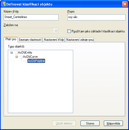

1. Na kartě Průzkumník mapy v Panelu úloh klepněte pravým tlačítkem na položku Třídy objektů. Klepněte na Definovat třídu objektu.
2. Jste vyzváni vybrat ukázkový objekt. Můžete vybrat kterýkoli úsek ulice ve výkrese a stiskněte ENTER.
3. V dialogovém boxu Název rysu vyplňte Street_Centerlines, jako Popis vyplňte osy ulic.
4. Na kartě Platí pro vyberte AcDbPolyline. Zde určujete typ objektu.

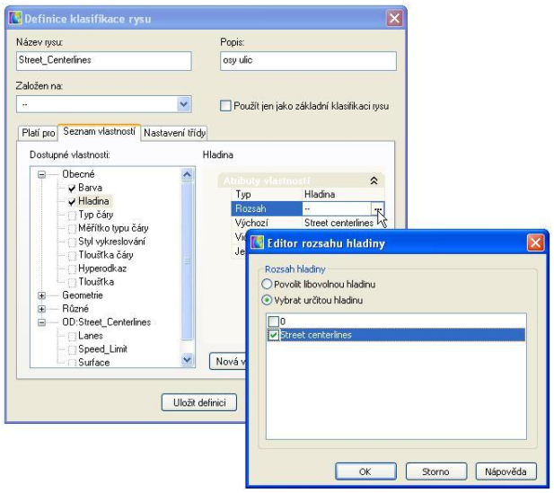

5. Přepněte na kartu Seznam vlastností. Zde vyberte vlastnosti, které se mají zahrnout do definice třídy prvků.
6. Pod Dostupné vlastnosti vyberte ve složce Obecné Barva a Hladina.
7. V pravém okně Atributy vlastností nastavte pro vlastnost Hladina atribut Rozsah a Výchozí na Street Centerlines.
8. Pro vlastnost Barva neměňte vlastnosti.

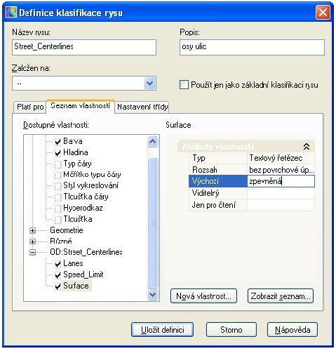

9. Odrolujte dolů na objektová data (OD_Street_Centerlines) a vyberte Lanes, Speed Limit a Surface.
10. Nastavte v pravém okně Atributy vlastností tyto hodnoty pro rozsah atributů a výchozí hodnoty:
Lanes (počet jízdních pruhů)
- Rozsah 2,4
- Výchozí 2
SpeedLimit (omezená rychlost)
- Rozsah [15,65] (hranaté závorky určují souvislý rozsah)
- Výchozí 35
Surface (povrch)
- Rozsah zpevněná, bez povrchové úpravy, štěrkopísková
- Výchozí zpevněná
U povrchu se jedná o obor hodnot určený výčtem přípustných textových hodnot.
Nastavením výchozích a povolených hodnot pro atributová data (rozsah) zajistíme lepší konzistenci dat u nových objektů, které jsou klasifikovány (zařazeny do tříd prvků). Nové objekty založené na třídě prvků Street_Centerlines jsou zařazeny automaticky do hladiny Street Centerlines a mají specifikována objektová data.
11. Stiskněte Uložit definici.
