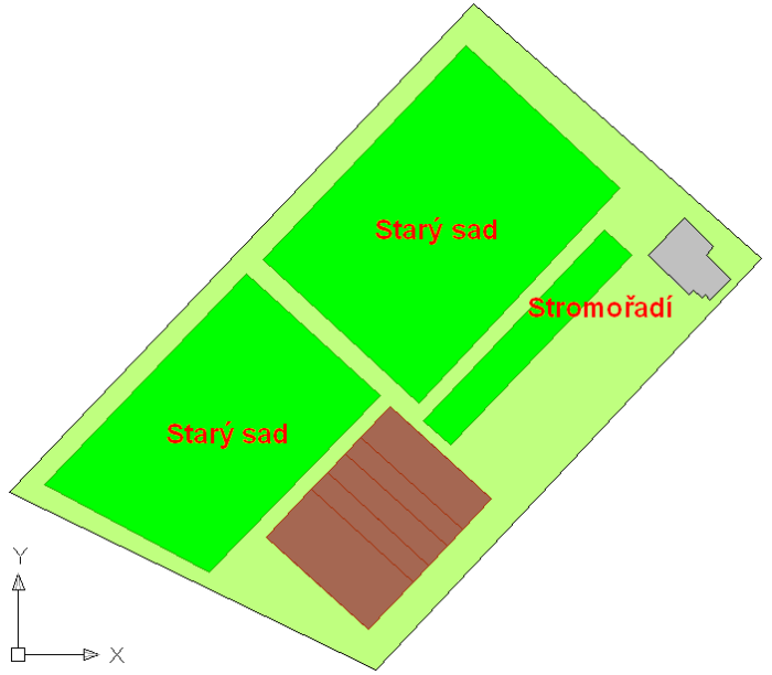

Ve výkrese zahrady chceme mít viditelný popis sadů. V této lekci si nachystáme šablonu anotací pro popis názvů sadů.

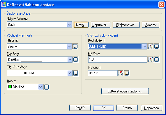

1. Z menu vyberte Nastavit > Definovat šablonu komentáře
2. V dialogovém okně Definovat šablonu anotace klikněte na Nový.
3. Do nabídky Nový název šablony anotace. napište Sady a potvrďte stiskem OK.

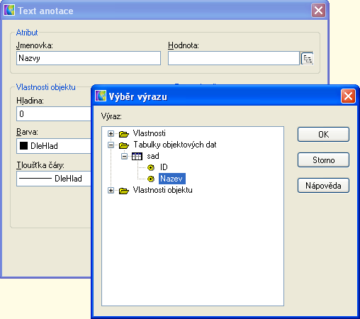

4. Pro nastavení šablony anotace stiskněte ikonu Editovat text komentáře z plovoucího menu Šablony, které se automaticky otevřelo v novém výkrese. Stiskněte klávesu Enter.
5. V zobrazeném okně Text anotace vyplňte do sekce Atribut řádek Jmenovka jako Nazvy; poté použijte procházecí tlačítko z řádku Hodnota.
6. V otevřeném okně Výběr výrazu rozbalte pomocí "+" položky Tabulky objektových sad\Sad\ a označte Nazvy. Potvrďte OK.
7. Zpět v okně Text anotace změňte v sekci Vlastnosti objektu vrstvu 0 na vrstvu sady, barvu v kolonce Barva na Červená.
8. V sekci Vlastnosti textu změňte Styl na styl Nazvy, který jsme si nadefinovali v kroku 3 a 4. Stiskněte OK.

12. Po návratu do pracovního výkresu s oknem Definovat šablonu anotace změňte v sekci Výchozí volby vložení bod vložení na .Centroid.
13. Stiskem OK ukončíte nastavení šablony anotace, kterou v dalších krocích použijete a vložíte do kresby.
Vložení anotace
1. Z menu Vytvořit stiskněte možnost Vložit anotaci
2. V otevřeném okně zaškrtněte box Sady a stiskněte vložit.
3. Vyberte objekty sadů a stiskněte Enter. Anotace se zobrazí.
