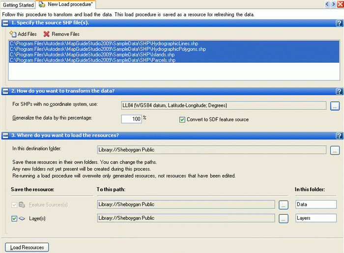

3.2.1 Načítání dat ve formátu ESRI Shapefile
V tomto příkladu si ukážeme nejjednodušší a nejrychlejší způsob načtení dat do prostředí Autodesk MapGuide Studio, a to pouhým přetažením do panelu Site Explorer.
- V souborovém manažeru jako je např. Průzkumník Windows nebo Total Commander najdeme složku C:\Program Files\Autodesk\MapGuideStudio\Sample Data\SHP.
- Vybereme 4 soubory ve formátu SHP: HydrographicLines.shp, HydrographicPolygons.shp, Islands.shp, a Parcels.shp. Ty pak jednoduše přetáhneme do složky Sheboygan Public v panelu Site Explorer.
- V dialogu Load Procedure Editor vybereme souřadný systém WGS84 datum, Latitude-Longitude.
- Klepneme na tlačítko Load Resources a data automaticky načteme do předem vytvořených adresářů Data a Layers.
- Na závěr ještě tuto proceduru
uložíme.
Klepneme na nabídku File a vybereme Save. Proceduru
uložíme do odpovídající
složky pod
názvem.

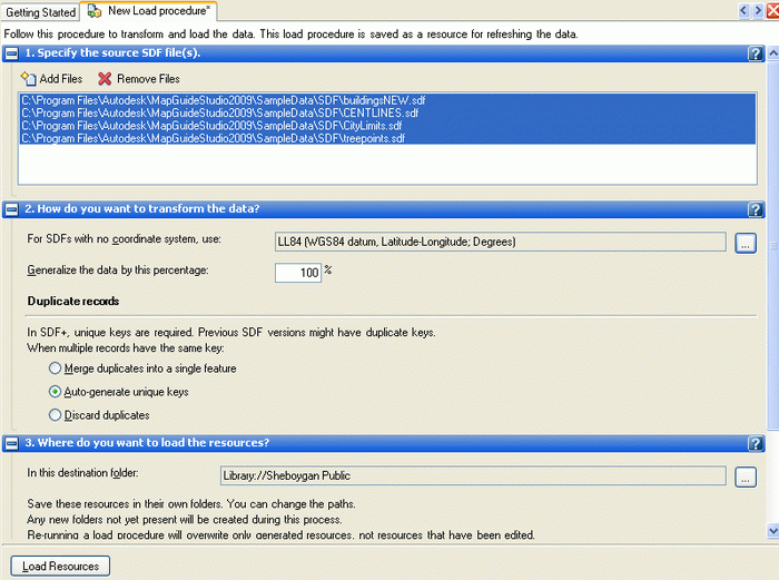

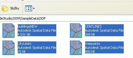

3.2.2 Načítání dat ve formátu SDF
Podobně jako u formátu SHP je i zde postup načítání dat ve formátu SDF velmi jednoduchý. Více souborů naráz načteme pouhým přetažením.
- V souborovém manažeru jako je např. Průzkumník Windows nebo Total Commander najdeme složku C:\Program Files\Autodesk\MapGuideStudio\Sample Data\SDF.
- Vybereme 4 soubory ve formátu SDF: buildingsNEW.sdf, CENTLINES.sdf, CityLimits.sdf a treepoints.sdf. Ty pak jednoduše přetáhneme do složky Sheboygan Public v panelu Site Explorer.
- Pro případ duplicitních záznamů zatrhneme možnost Auto-generate Unique Keys.
uložíme.
složky pod
názvem Load SDF files.

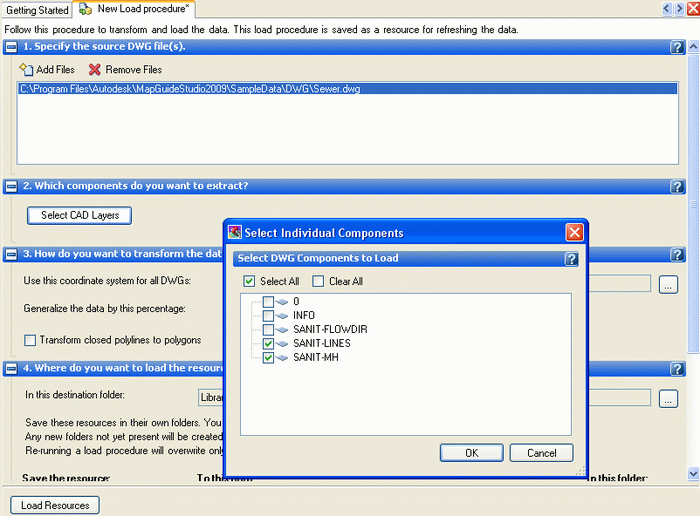

3.2.3 Načítání geometrie z výkresu ve formátu DWG
Každý uživatel aplikace AutoCAD nebo jiného softwaru, který je na platformě AutoCAD postaven jistě ocení možnost přímého načítání geometrie z výkresů v nativním formátu DWG. Pro každé DWG je vytvořeno nové datové připojení a výkresy není třeba načítat celé. Lze je filtrovat dle vrstev.
- V souborovém manažeru jako je např. Průzkumník Windows nebo Total Commander najdeme složku C:\Program Files\Autodesk\MapGuideStudio\Sample Data\DWG.
- Vybereme výkres Sewer.dwg a ten přetáhneme do složky Sheboygan Public v panelu Site Explorer.
- V zobrazeném dialogu v sekci Which Components Do You Want To Extract klepneme na tlačítko Select CAD Layers.
- V dialogu Select Individual Components klepneme na tlačítko Clear All a poté vybereme vrstvy SANIT-LINES a SANIT-MH. Výběr potvrdíme.
- V sekci How Do You Want To Transform The Data vybereme souřadný systém WGS84, Latitude-Longitude a klepneme na Load Resources.
- Na závěr ještě uložíme tuto proceduru. Klepneme na nabídku File a vybereme Save. Proceduru uložíme do odpovídající složky pod názvem Load DWG Layers.
- V panelu Site Explorer pak zkontrolujeme vytvoření 2 nových mapových vrstev.

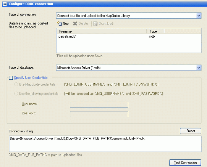

3.2.5 Připojení k databázi Microsoft Access
Kromě prostorových (=grafických, geometrických) dat jsou někdy také třeba data popisná či atributová. V našem případě se bude jednat o údaje o parcelách ve městě Sheboygan, které jsou uloženy v databázi ve formátu Access.
- Klepneme pravým tlačítkem na složku Data a vybereme New - Data Connection.
- V dialogu Connect to Data vybereme OSGeo FDO Provider for ODBC.
- V okně New Feature Source Editor vybereme pro Type Of Connection volbu Connect To A File And Upload To The MapGuide Library. Typem připojení tak bude samostatný soubor, který bude nahrán do knihovny MapGuide serveru.
- Pod textem Data File And Any Associated Files To Be Uploaded klepneme na New a poté přejdeme do složky C:\Program Files\Autodesk\MapGuideStudio\SampleData\Database. Zde vybereme soubor Parcels.mdb a klepneme na Open.
- Poté klepneme na nabídku File - Save a uložíme databázové připojení do složky Data s názvem Access database connection.
- V závislosti na zvolené architektuře celého projektu může načítání na server chvíli trvat.
- Na závěr otestujeme nové
datové
spojení klepnutím na Test Connection.
Výsledkem by
měla být hláška “Successful
Connection”.

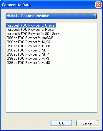

3.2.6 Připojení k prostorové databázi Oracle Spatial
Velmi uživateli oblíbenou možností technologie Autodesk MapGuide Enterprise je přímá konektivita na prostorovou databázi Oracle Spatial. Připojení není o nic složitější než v případě jiných datových zdrojů, jen je třeba znát údaje pro připojení k databázi a vybrat vhodné datové schéma.
- V dialogu Connect to Data vybereme Autodesk FDO Provider for Oracle.
- V zobrazeném dialogu New Feature Source doplníme vše potřebné pro připojení k databázi.
- Jako Service doplníme název databáze (název, pod kterým je databáze přístupná prostřednictvím listeneru).
- Pro připojení vybereme volbu Use the following credentials a doplníme uživatelské jméno a heslo určené pro připojení k potřebnému schématu.
- Po připojení k databázi klepneme na tlačítko […] u pole Datastore: a ze seznamu vybereme potřebné schéma z databáze.
- V případě používání dlouhých transakcí vybereme o řádek níže aktuální verzi dat.
- Poté již stačí klepnout na tlačítko Test Connection a ověřit, zda je vše zadáno správně.
- V případě správně zadaných údajů by vše měla potvrdit hláška “Successful Connection”.
- Tímto způsobem připravíme spojení se schématem databáze Oracle, ze které pak můžeme vytvářet a používat jednotlivé mapové vrstvy.

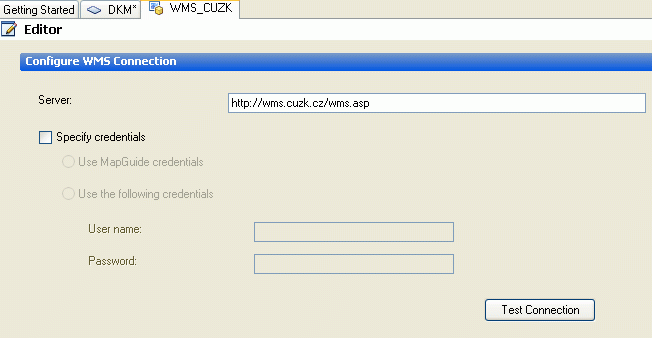

3.2.7 Připojení k webovým mapovým službám WMS a WFS
Využívání webových mapových služeb je v současné době na výrazném vzestupu. Kromě dnes již standardních WMS a WFS služeb se začínají prosazovat také služby WPS, které by kromě doručování dat měly umožnit i provádění procesů. Z původně webovými službami zasílaných georeferencovaných rastrových obrázků bez další inteligence se nyní stávají plnohodnotné informace, které mohou například vstupovat do prostorových analýz.
Autodesk MapGuide Enterprise v současné době podporuje služby WMS (Web Map Services) a WFS (Web Feature Services), a to jako jejich příjemce i jako jejich aktivní vysílač.
Připojení k WMS mapové službě si ukážeme na oblíbeném příkladu z českého prostředí – na službě poskytované od letošního roku (2008) Českým úřadem zeměměřickým a katastrálním zdarma.
- V dialogu Connect to Data vybereme OsGeo FDO Provider for WMS.
- V zobrazeném dialogu New Feature Source doplníme vše potřebné pro připojení k webové službě.
- Do pole server zadáme URL: http://wms.cuzk.cz/wms.asp, klepneme na tlačítko Test Connection a tím ověříme, zda je adresa správně a zda je služba dostupná.
- Pro připojení je v případě neveřejných mapových služeb možné uvést také přihlašovací údaje, což v tomto příkladu nebude třeba.
- Datové připojení uložíme pod názvem WMS_CUZK.

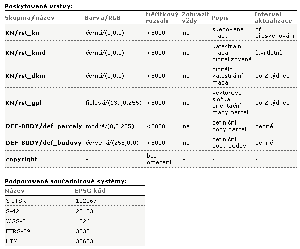

- Mapová služba ČÚZK poskytuje mapové vrstvy, které jsou uvedeny i s měřítky zobrazení a podporovanými souřadnicovými systémy v tabulce níže.
