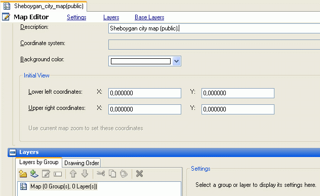

  1. V panelu Site Explorer klepneme pravým tlačítkem na složku Maps a vybereme New - Map. Tím otevřeme editor pro úpravu mapy a také náhledové okno ve spodní části aplikace.
  2. Do pole Description zadáme Sheboygan city map (public).
  3. Pole Coordinate Systém ponecháme prázdné, protože mapa automaticky převezme souřadný systém první přidané mapové vrstvy.
  4. Jako pozadí (Background Color) vybereme některou ze světlých barev nebo ponecháme bílou. A na závěr mapu uložíme do složky Maps pod názvem Sheboygan city map. Do připravené prázdné mapy nyní přidáme mapové vrstvy.

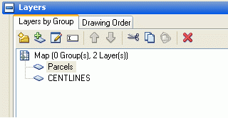

  1. V panelu Site Explorer poklepeme na vytvořenou mapu Sheboygan City Map a otevřeme ji.
  2. Panel Settings (nastavení) sbalíme klepnutím na znaménko mínus, abychom měli více místa pro definici vrstev (Layers).
  3. Z panelu Site Explorer nyní vybereme vrstvu Parcels a tu přetáhneme do seznamu vrstev v mapě.
  4. Stejným způsobem přetáhneme i další vrstvu – CENTLINES.
  1. Obě vrstvy pak v mapě zobrazíme pomocí náhledu, klepnutím na tlačítko Refresh. Obě by se měly korektně zobrazovat včetně různých stylů zobrazení u vrstvy středů ulic (CENTLINES).
  2. Mapu na závěr uložíme.

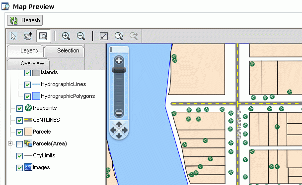

  3. Totéž zopakujeme pro další vrstvy ukázkových dat: City Limits, HydrographicLines, HydrographicPolygons, Islands a treepoints. Pořadí vrstev nyní nehraje roli, seřadíme je později.
  1. Klepneme na záložku Drawing Order a pomocí šipek nastavíme korektní a logické pořadí všech mapových vrstev. Vrstva Images by měla být zobrazena na pozadí a naopak vrstva treepoints (stromy) by se měla zobrazovat v popředí.

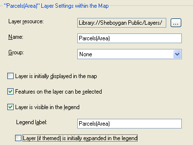

  2. Přetáhneme vrstvu Parcels (area) ze složky Layers do panelu Layers v aktuálně otevřené mapě.
  3.  záložce Drawing Order přesuneme vrstvu Parcels (Area) přímo pod vrstvu Parcels.
  4. Přepneme se na záložku Layers By Group a ujistíme se, že je vrstva Parcels (Area) vybrána (aktivní).V případě, že ano, odstraníme zatržítka u polí
    Layer Is Initially Displayed In The Map (vrstva je v mapě při spuštění zobrazována) a
    Layer (If Themed) Is Initially Expanded In The Legend (tematická vrstva je v legendě rozbalena).
  1. Vrstva tak bude při spuštění mapy vypnuta a barevný klíč pro zobrazení parcel dle plochy nebude v legendě rozbalený.
  2. Vše zkontrolujeme v náhledu mapy a vyzkoušíme zapnutí vrstvy a její rozbalení.
  1. Na závěr mapu uložíme.
  2. V panelu Layers je při výběru mapové vrstvy také možné nastavovat její viditelnost v legendě, název zobrazovaný v legendě či možnost výběru prvků vrstvy v mapě.
