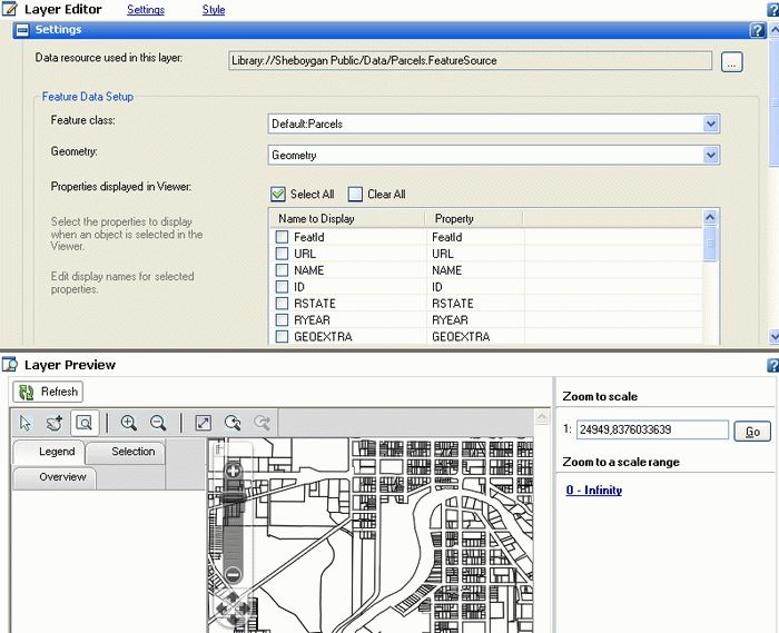

- V panelu Site Explorer dvakrát klepneme na vrstvu Parcels a otevřeme tak editor pro úpravu vrstvy a také náhledové okno ve spodní části aplikace.
- Pro zobrazení náhledu vrstvy ve standardním vzhledu je třeba klepnout na tlačítko Refresh.
- Vrstvu přiblížíme nástrojem Zoom To Rectangle. Přiblížíme vrstvu tak, abychom zřetelně viděli jednotlivé parcely.

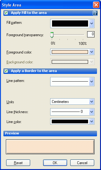

- V horní části editoru vrstvy klepneme na modrý text Style a panel pro editaci stylu vrstvy bude zobrazen v horní části editoru.
- V editoru vrstvy upravíme styl geometrie – klepneme na [...].
- V zobrazeném dialogovém okně Style Area zvolíme barvu výplně (Fill Foreground Color) a také barvu ohraničení vrstvy (Border Line Color). Potvrdíme tlačítkem OK.
- V panelu pro náhled opět klepneme na
tlačítko
Refresh a vrstvu zobrazíme. Na závěr upravenou
vrstvu
uložíme (Save).

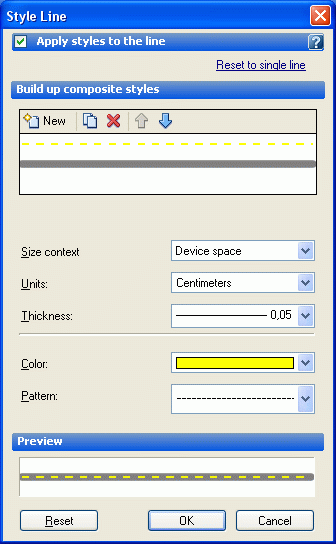

Pro liniové vrstvy je často třeba pro větší názornost využít nástrojů pro jejich ohraničení. K tomu nám pomůže možnost definice složené linie. Takto upravenou vrstvu pak použijeme v dalším příkladu, ve kterém určíme rozsah měřítek pro zobrazení této vrstvy.
- V panelu Site Explorer poklepeme na vrstvu CENTLINES a otevřeme tak editor pro úpravu vrstvy a také náhledové okno ve spodní části aplikace.

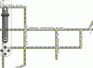

- V dialogu Style Line vybereme volbu Create Composite Lines.
- Pro tloušťku (Thickness) zvolíme 0.2 a vybereme tmavě šedou barvu. Poté v sekci Build Up Composite Styles klepneme na New, vybereme žlutou barvu a jako vzor (Pattern) zvolíme Dot (přerušovaná linie). Potvrdíme tlačítkem OK.
- Vytvořenou složenou linii s tmavě šedým podkladem a žlutým, přerušovaným středem pak prohlédneme v panelu pro náhled vrstvy.
- Na závěr pak vytvořenou definici
uložíme.

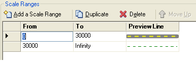

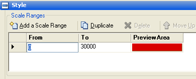

Nyní upravíme měřítkový rozsah zobrazení mapové vrstvy, kterou jsme upravovali v předchozím přikladu. Tento zásah je vhodný hlavně v případě, že vzhled vrstvy není v určitém měřítku vhodný pro názorné zobrazení. Pro tyto účely lze proto definovat hned několik stylů pro různá měřítka zobrazení.
- V panelu Site Explorer poklepeme na vrstvu CENTLINES a otevřeme tak editor pro úpravu vrstvy a také náhledové okno ve spodní části aplikace. V případě, že nám vrstva zůstala otevřena, pokračujeme v její úpravě.
- Pro úpravu rozsahu zobrazení stylu vrstvy klepneme na Add A Scale Range (přidat rozsah měřítek) a vytvoříme nový rozsah 1:30 000 – Infinity (nekonečno). Barvu u tohoto rozsahu zobrazení změníme na zelenou, styl na přerušovaný (Dot).
- Pro v předchozím příkladu vytvořený styl pak definujeme rozsah 0 – 30 000.
- Vzhled vrstvy opět otestujeme v panelu pro náhled a vyzkoušíme také změnu stylu při přiblížení a oddálení. Pro rychlejší definici měřítka můžeme také použít nástroj Zoom To A Scale.
- Na závěr vše opět uložíme.

- Pravým tlačítkem klepneme na složku Layers v panelu Site Explorer a poté vybereme New - Layer.
- V dialogu Layer Editor vybereme datový zdroj, který jsme již definovali, tedy Sheboygan Public\Data – Parcels a klepneme na Open.
- Pomocí tlačítka Refresh data zobrazíme v náhledovém okně.
- Novou mapovou vrstvu uložíme pod názvem Parcels (area).

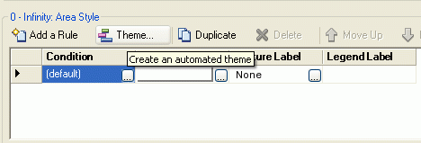

- Necháme vrstvu otevřenou pro úpravy a v sekci Style klepneme na tlačítko Theme.
- Pod intervalem 0-Infinity: Area Style opět klepneme na tlačítko Theme.

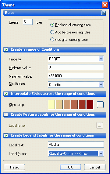

- V dialogovém okně Theme pro Property (=vlastnost) vybereme RSQFT.
- Pro rozdělení dat vybereme Quantile a vytvoříme šest intervalů (Rules).
- Nyní vytvoříme barevnou škálu – v sekci Style Ramp klepneme na tlačítko a jako počáteční barvu vybereme světle žlutou a jako poslední vínově červenou. Barevná škála bude vytvořena automaticky, nicméně barevnost jednotlivých intervalů lze samozřejmě upravovat nebo zcela měnit.
- Potvrdíme OK.
- Na závěr vytvoříme popisy do legendy. Do pole Label Text napíšeme text Plocha a vše potvrdíme tlačítkem OK.
- Vytvořenou vrstvu zobrazíme
pomocí náhledového panelu a změny
uložíme.

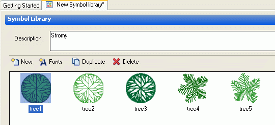

3.3.6 Knihovna symbolů
V předchozím kroku upravovanou vrstvu stromů je v mapě vhodné vyjádřit pomocí symbolů. Pro tyto účely proto nyní vytvoříme knihovnu symbolů.
- V panelu Site Explorer klepneme pravým tlačítkem na složku Symbol Libraries a poté zvolíme New - Symbol Library.
- V editoru knihovny symbolů zvolíme popisek Stromy a klepneme na New.
- Přejdeme do složky C:\Program Files\Autodesk\MapGuideStudio\Sample Data\Symbols a otevřeme všechny soubory pojmenované „tree“. Klepneme na Open.
- Vytvořenou knihovnu uložíme (File –
Save) pod jménem Trees.

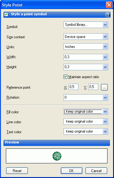

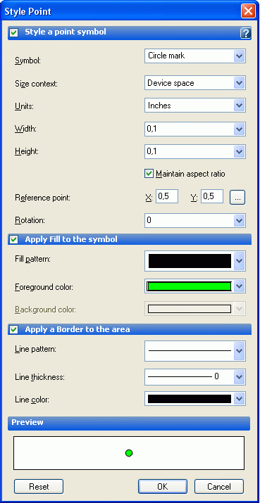

- Abychom je nahradili symboly, otevřeme dialogové okno pro úpravu vzhledu vrstvy Style a pro Symbol vybereme Select Symbol Library.
- Najdeme knihovnu symbolů Trees a vybereme symbol tree3. Potvrdíme OK.
- V dialogu Style Point nastavíme výšku a šířku (Width and Height) na hodnotu 0,1.
- Pro kontrolu vrstvu zobrazíme v
náhledovém panelu a poté ji
uložíme.

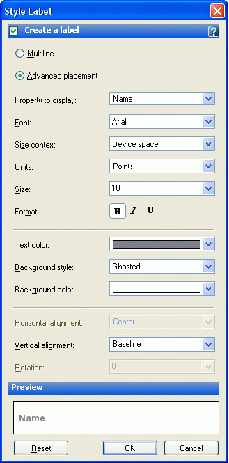

3.3.8 Popisy objektů
Každá ulice má své jméno, které by navíc mělo být v mapě vidět, aby se uživatel mohl rychle orientovat. Proto nyní ulicím nastavíme jejich názvy jako popisy linií.
- Otevřeme pro úpravy vrstvu CENTLINES.
- V editoru vybereme pro úpravy rozsah měřítek 0-30000 a pro tvorbu popisu (Feature Label) klepneme na [...].
- V dialogu Style Label vybereme Create A Label.
- Jako vlastnost pro zobrazení (Property To Display) zvolíme Name.
- Pro jednotky (Units) vybereme body.
- Velikost (Size) nastavíme na hodnotu 8.
- Pro formát písma zvolíme tučné, tedy Bold a vše potvrdíme.
- Upravenou vrstvu zobrazíme v náhledovém zobrazení a uložíme.

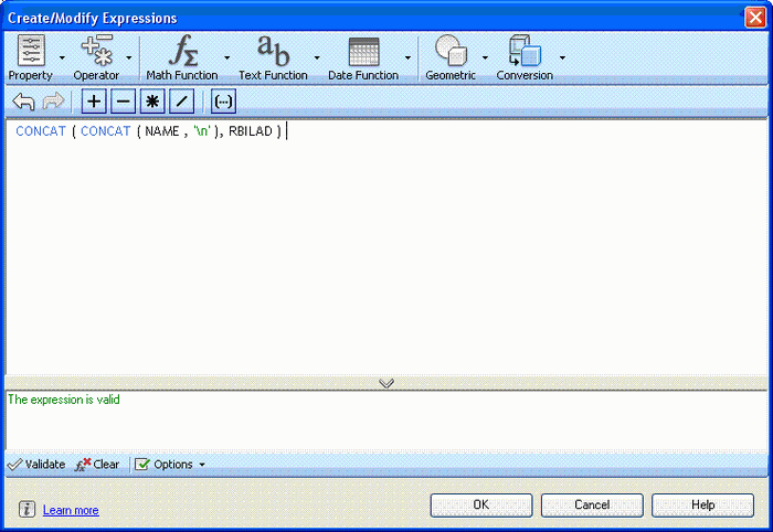

Co je to tooltip? Jedná se o automaticky generovanou bublinu s popisem objektu, nad kterým jste právě v mapě s kurzorem myši. Jedná se proto o velmi oblíbený nástroj, který poskytuje okamžité informace o objektech v mapě. Proto tento typ popisků nastavíme pro vrstvu parcel.
- V panelu Site Explorer otevřeme pro editaci vrstvu Parcels.
- V části Settings klepneme na tlačítko u textu Tool Tip Displayed For Feature.
- V zobrazeném dialogu Create/Modify Expressions klepneme na volbu Create A Multiline Label (Tvorba víceřádkového popisu).
- Automaticky vytvořený výraz
nahradíme následujícím:
CONCAT ( CONCAT ( NAME , '\n' ), RBILAD ) - Správnost syntaxe ověříme pomocí tlačítka Validate a vše potvrdíme.
- Vytvořené změny na závěr
uložíme a budeme pokračovat tvorbou nové mapy.
