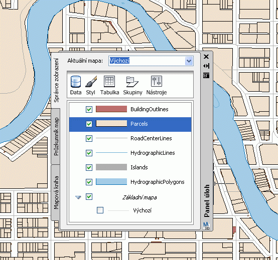

- Po připojení všech vrstev by seznam hladin ve Správci zobrazení měl vypadat podobně jako je zobrazeno níže.
- Protože jsou všem vrstvám přiřazeny náhodné barvy a jejich pořadí také zcela neodpovídá našim představám, upravíme jejich vzhled a pořadí ve Správci zobrazení do podoby vhodné k publikování v rámci webové mapy. Pro úpravu vzhledu mapových vrstev slouží Editor stylu.
- Pro reálné zobrazení dat určených pro MapGuide je vhodné používat pro jejich přípravu stejné pozadí jako v mapě. Tuto možnost upravíme v menu Nastavit – Možnosti aplikace AutoCAD – Zobrazení a Barvy.
- Upravená data mohou na bílém pozadí vypadat podobně jako je zobrazeno níže.

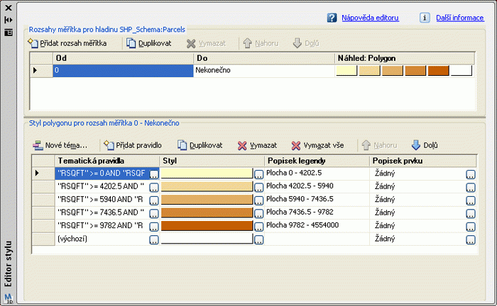

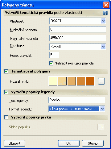

- Poklepeme na vrstvu Parcels a v zobrazeném dialogu pro úpravu vrstvy vybereme Nové téma.
- V dialogu Polygony tématu vybereme jako klíčovou vlastnost sloupec RSQFT, zvolíme rozdělení podle kvantilů a vše rozdělíme do 5 intervalů.

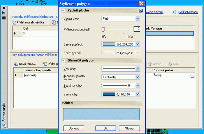

- Vzhledem k tomu, že provádíme klasifikaci dat dle atributů, je vhodné jednotlivé intervaly od sebe barevně odlišit. Proto klepneme na příslušné tlačítko a vytvoříme rozsah stylu. Definovat lze vzhled výplně polygonu i jeho obvod. Při tvorbě barevné škály lze vybírat z předdefinovaných barevných palet nebo vytvořit vlastní barevný rozsah. Vzhled každého intervalu lze samozřejmě upravovat i po vytvoření barevné škály.
- Na závěr vytvoříme šablonu pro popisek legendy. Do prvního pole doplníme údaj Plocha a jako formát legendy vybereme <Text popisku> <min>-<max>.
- Potvrdíme klepnutím na tlačítko OK. Výsledné téma pak v Editoru stylu může vypadat podobně jako na obrázku níže.

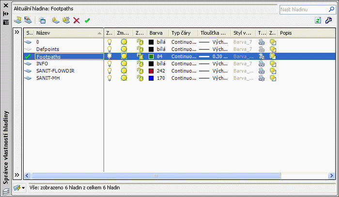

- Proto vytvoříme novou hladinu s názvem Footpaths (pěší stezky), jako barvu vybereme např. zelenou a tloušťku linie nastavíme tak, aby byly vytvářené stezky viditelné.

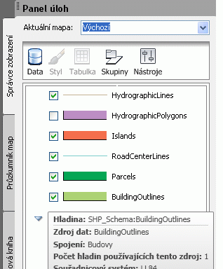

- Nyní vytvořenou hladinu přidáme k ostatním vrstvám do Správce zobrazení.

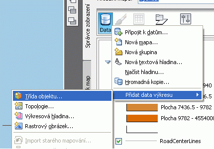

- Ve Správci zobrazení klepneme na tlačítko Data a zvolíme Přidat data výkresu a Výkresová hladina…
- V dialogu Vyberte hladiny zvolíme hladinu Footpaths a přidáme ji do seznamu vrstev ve Správci zobrazení.

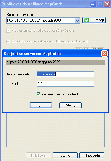

Po grafické přípravě dat již nic nebrání jejímu exportu do prostředí Autodesk MapGuide. Při exportu lze exportovat více vrstev najednou bez ohledu na jejich charakter či zdroj. Exportovat tak můžete například kompletně nachystanou přehlednou mapu. Nejprve ji pošlete na tiskárnu či plotr a v druhém kole ji okamžitě můžete exportovat pro potřeby webové publikace.- V prostředí Správce zobrazení zvolte klepneme na tlačítko Nástroje a vybereme Publikovat do aplikace MapGuide. V zobrazeném dialogovém okně se přihlásíme k našemu MapGuide serveru pomocí standardních přihlašovacích údajů.

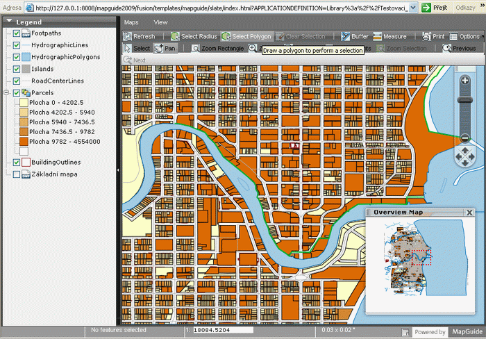

- Poté klepneme na tlačítko Publikovat. Po dokončení exportu jsme informováni o jeho průběhu dialogem s možností zobrazení protokolu. V našem případě by mělo dojít k úspěšnému publikování 8 vrstev. Pro zobrazení vytvořené mapy je třeba klepnout na tlačítko Zavřít.

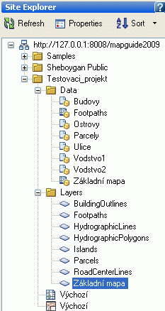

- Nyní se vrátíme zpět do
aplikace Autodesk MapGuide Studio a zkontrolujeme, co vše
bylo exportem vytvořeno.
Kromě zmíněných prvků dojde k automatickému vytvoření mapové kompozice a také webového rozložení, jehož vzhled a obsah je zobrazen u bodu 4.
