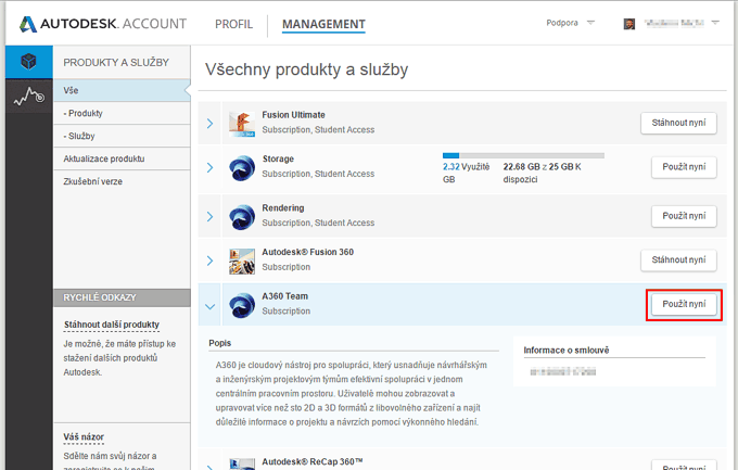

A - odpověď Při nákupu Cloud Subscription služby pro správu projektů A360 Team (resp. BIM 360 Team a Fusion Team) je potřeba nakoupenou komerční verzi aktivovat. Postupuje se podobně jako u jiných cloud služeb Autodesku.
Z vašeho účtu Autodesk ID přiděleného při nákupu (nebo z účtu správce firemního subscription kontraktu) se přihlaste na portál Autodesk Account - autodesk.com/account (viz obecné pokyny k ovládání AA). Přidělte službu "A360 Team" administrátorovi projektů, resp. rovnou zvolte funkci "Použít nyní":

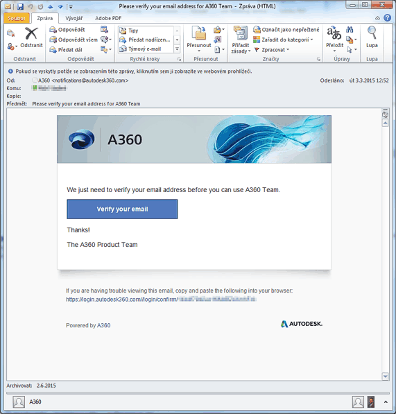

Z e-mailu ve vaší e-mailové schránce potvrďte vaši adresu ("Verify your e-mail"):

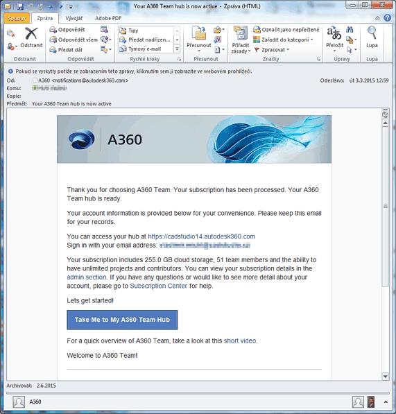

V následném e-mailu bude potvrzen váš přístup, zaslány vaše přístupové údaje (přidělená adresa hubu) a rekapitulovány podmínky vašeho subscription A360 Team (počet uživatelů, velikost úložiště):

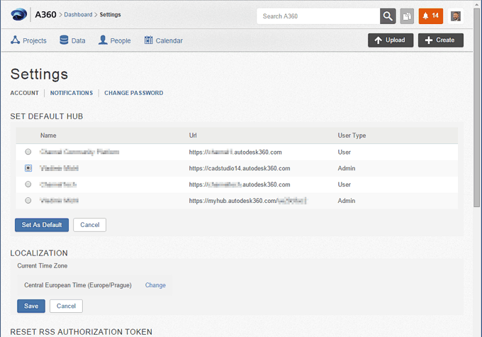

Přihlaste se vaším Autodesk ID na myhub.autodesk360.com a pomocí nastavení (Settings) pod ikonou vašeho účtu vpravo nahoře si nastavte výchozí hub. Komerční verzi hubu A360 Team poznáte podle vaší unikátní domény třetího řádu - zde např. "cadstudio14.autodesk360.com":

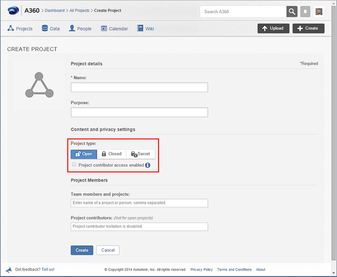

Ve vašem komerčním hubu si poté můžete vytvářet nové projekty různých typů podle požadovaných nastavení, přizvávat členy a přispěvatele projektů, spravovat administrátory projektů, nastavovat práva apod. (viz uživatelské role v A360 Team):
