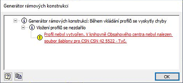

Chyby "Autodesk Inventor přestal pracovat" po aktualizaci Windows 10 (nebo "V knihovně Obsahového centra nebyl nalezen").
A - odpověď Inventor verzí 2016 až 2020 může po přechodu na Windows 10 verze 1903 (Build 18362, květen 2019) havarovat z chybou "Autodesk Inventor přestal pracovat" při vkládání nebo úpravě normalizované součásti z Obsahového centra (jeho Desktop verze, nikoliv z Vaultu).
Dalším možným symptomem je chyba při vkládání profilu v Generátoru rámových konstrukcí - "Vložení profilů se nezdařilo. Profil nebyl vytvořen. V knihovně Obsahového centra nebyl nalezen soubor šablony pro ....".
Ověřte rovněž, že máte v projektu nakonfigurované správné knihovny Obsahového centra.
Doporučujeme proto posečkat s aktualizací Win 10 na verzi "May 2019 Update" (build 1903) dokud nebude Microsoftem a Autodeskem vydána oprava příčiny problémů - viz níže:
Autodesk vydal opravy tohoto problému - aktualizujte váš Inventor na minimálně tyto verze:
  • Autodesk Inventor 2019.4 Update
  • Autodesk Inventor 2018.3.6 Update
  • Autodesk Inventor 2017.4.10 Update
Více viz blog Inventor Guru.
