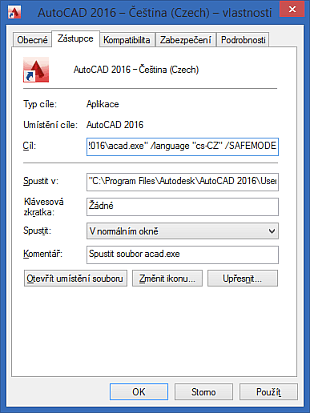

A - odpověď Při odhalovaní problémů s chováním AutoCADu může pomoci rychlá cesta k dočasnému zakázání běhu všech nadstavbových aplikací. Ty mohou být zdrojem nestandardního chování. Jednotlivé povypínání všech možných aplikací a utilit může být komplikované, protože metod načítání aplikací (ve všech AutoCADem podporovaných programovacích platformách) existuje celá řada.
Proto v AutoCADu existuje od verze 2014 proměnná SAFEMODE. Podobnou funkčnost a užitečnější použití má i nový spouštěcí parametr ACAD.EXE "/SAFEMODE" dostupný od verze 2016. Prostým přidáním tohoto parametru do spouštěcího řetězce (viz Vlastnosti ikony AutoCADu na ploše, rt-click) zabráníte spuštění jakékoliv nadstavbové aplikace v daném sezení AutoCADu.
Runstring
