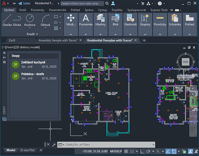

Při otevření DWG výkresu mne AutoCAD upozorní, že "Zpětná vazba návrhu je připravena ke kontrole" a zobrazí se paleta STOPY. Proč?
Toto chování indikuje, že v DWG výkresu jsou uloženy připomínky z mobilního nebo webového AutoCADu a jeho funkce Stopa (Trace). Někteří členové vašeho týmu, se kterými jste sdíleli váš DWG výkres prostřednictvím Autodesk cloudu, připojili k výkresu své poznámky a připomínky, přidali tzv. "stopu".
Tyto stopy, společně se jménem komentujícího a datem připomínky, vidíte v paletě STOPY a můžete je jednotlivě prohlížet.
Příklad takového DWG výkresu si můžete stáhnout v knihovně bloků - Stavební výkres se Stopami.
