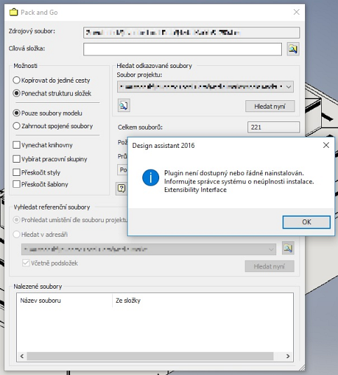

Pack and Go: Design Assistant - plugin není dostupný
A - odpověď Při pokusu o export díků pomocí funkce "Pack and Go" v Inventoru se objeví chyba "Design Assistant 2016" - Plugin není dostupný nebo řádně nainstalován (Extensibility Interface).
Zkontrolujte ve složce nabídky - Start > Nainstalované programy > Autodesk > Autodesk Inventor 2016 - zda je nabízena aplikace Design Assistant 2016. Pokud ji zde nenajdete, zkontrolujte ji ještě přímou cestou, tedy zda se nachází v místě instalace Inventoru soubor s názvem dtdv.exe - například:
C:\Program Files\Autodesk\Inventor 2016\Bin\DtDv.exe
Zkuste jej případně spustit a něco v něm provést.
Pokud je vše v pořádku, zkuste Inventor spustit jako Správce, přes pravé tlačítko na ikoně. Aplikaci ukončete a restartujte počítač. Popřípadě vyzkoušejte postup dle tipu 9501.
Poslední možností je reinstalace, resp. opravná instalace Inventoru.
