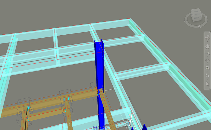

Při exportu modelu z Advance Steel příkazem ASTOREXPLODETOACIS a jeho následném načtení do Navisworks nebo dalších aplikací Autodesku se některé prvky zobrazují průhledně.
Příčina je dána tím, že nosníky mají v Autodesk Advance Steel nastavenou průhlednost "Dle hladiny" a hladina AS-profily, kam jsou ve výchozím stavu nosníky vkládány, má přiřazený materiál Glass, který má standardně nastavenou průhlednost.

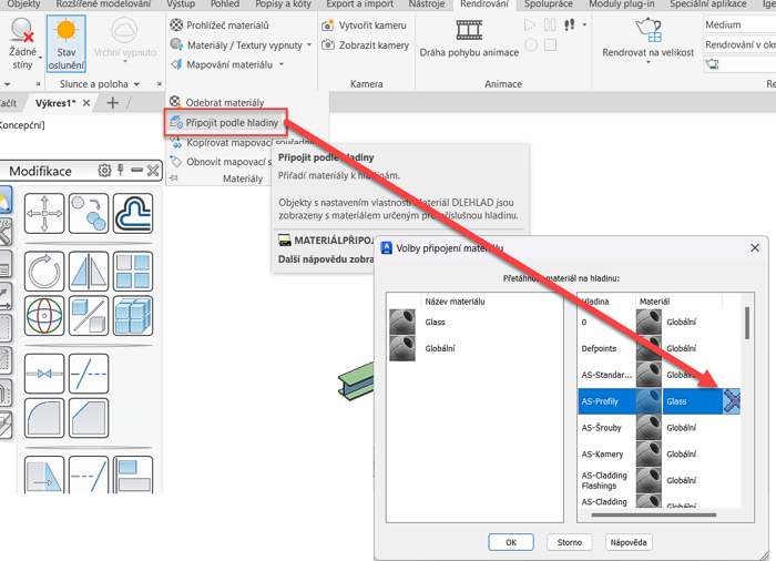

Řešením je odebrat před exportem z hladiny "AS-profily" materiál "Glass".
  1. Zadejte do příkazového řádku příkaz _MaterialAttach
  2. V dialogu "Volby připojení materiálu" odeberte materiál "Glass" z hladiny "AS-profily"
  3. Exportuje model
