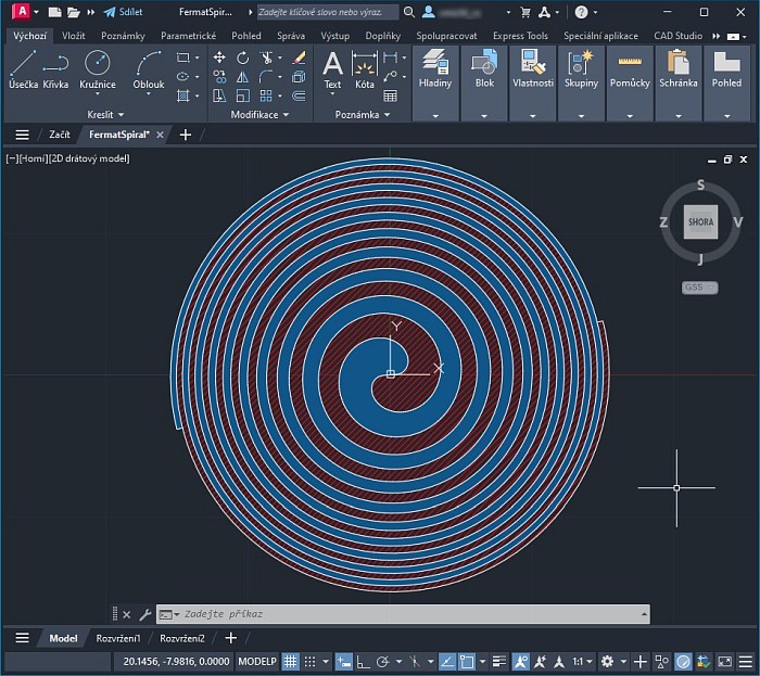

Fermatova spirála v AutoCADu.
A - odpověď Pomocí LISP nástroje 2DPlot můžete snadno vygenerovat tvar tzv. Fermatovy spirály. Ve Fermatově spirále je vzdálenost mezi závity nepřímo úměrná jejich vzdálenosti od středu spirály.
Kartézská definice kreslicí funkce je v tomto případě:
X = +a √φ cos(φ)
Y = +a √φ sin(φ)
a symetrická druhá větev:
X = -a √φ cos(φ)
Y = -a √φ sin(φ)
Takže v LISP notaci pro 2DPlot:
(defun fXYfermat (f)
 (list
  (* fCa (sqrt f)(cos f))
  (* fCa (sqrt f)(sin f))
, kde fCa je parametr stoupání spirály.
V aplikaci 2DPlot má tato křivka přednastavenu funkci 13.
Zaslepením konců obou spirálových ramen a vyšrafováním můžete z vlastností šraf ověřit jednu z vlastností Fermatovy spirály - že dělí prostor (rovinu) na dvě oblasti se stejnou plochou. Nebo že plocha mezi dvěma následnými otáčkami je neměnná.
Viz DWG Blok 22784.
