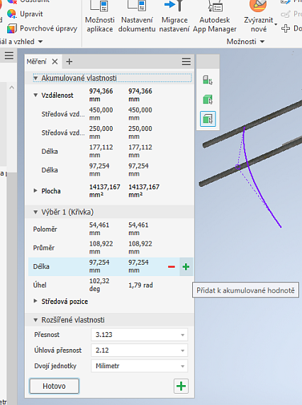

Součty - akumulované vlastnosti odměřených hodnot v Inventoru.
A - odpověď Pomocí funkce Odměřit v Inventoru (Nástroje > Měření nebo gesto "doleva-nahoru" nebo zkratka M+[Enter]) můžete kromě odměřování jednotlivých prvků modelu vytvářet i kumulativní součty rozměrů jedné nebo více vlastností.
Při odměření odkliknutého prvku stiskněte malou ikonku "+" vedle požadovaného údaje ("Přidat k akumulované hodnotě"). Hodnoty odpovídajících vlastností budou sumarizované v horní části panelu Měření jako "Akumulované vlastnosti". Můžete tak samostatně sčítat třeba délky potrubních prvků zároveň s plochami jejich povrchů. Po rozkliknutí hodnoty vidíte i původní jednotlivé příspěvky, prvky dané akumulované hodnoty.
