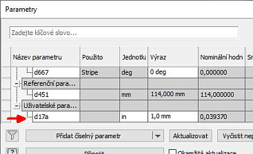

Ukázka použití funkcí pro parametr "d17a", v dokumentu s jednotkami "mm":
a výstup tohoto kódu:
Připomínáme, že standardní přístup přes hodnotu parametru, tedy .Value, by u tohoto parametru vrátil hodnotu 0.1 (cm).
