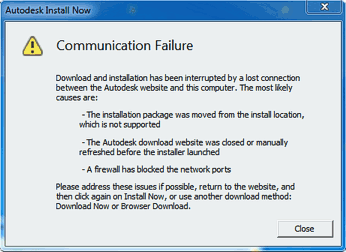

Pokud stáhnete instalaci Autodesk aplikace (ze Subscription centra nebo jako Trial verzi) pomocí volby "Install Now" (instalujte hned), neznamená to, že ji můžete instalovat později.
Volba "Install Now" je skutečně určena pouze pro okamžitou zrychlenou instalaci (nestahují se nepotřebné systémové komponenty) v rámci jedné komunikační relace. Ač si stáhne pomocný instalační program setup.exe (např. AutoCAD_2014_Czech_Win_32_64bit_wi_en-us_Setup.exe), nelze tento program spouštět později, pro ruční instalaci. Při pokusu o pozdější spuštění se zobrazí chyba "Communication Failure":
Pokud plánujete pozdější spuštění instalace, použijte pro stažení aplikace volbu Download nebo Browser Download.
