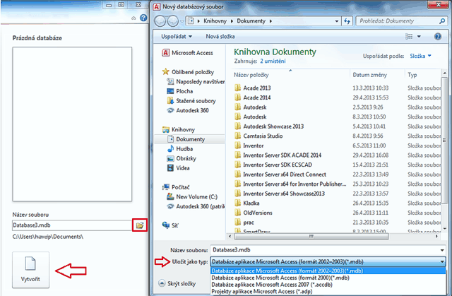

Vzhledem k tomu že knihovna výrobků má obvykle formát XLS, je potřeba ji nejprve převést do doatabáze MDB používané ecscadem. Jak z formátu XLS udělat MDB? Připravte si vámi vytvořenou tabulku Excelu (od výrobce), kterou následně nahrajete do databáze AutoCAD ecscad. Otevřete Microsoft Access. Vytvořte prázdnou databázi, změňte typ uložení na formát MDB, potvrďte OK a Vytvořte.

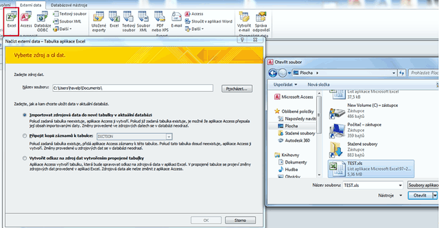

Otevřete vytvořenou databázi (.mdb), na záložce "Externí data" zvolte "Import tabulky aplikace Excel". Pomocí Procházet připojte vaši Excel tabulku a otevřete ji. Pak Access ukončete.

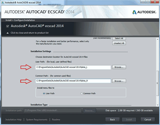

Jak nyní pomocí vytvořeného MDB snadno rozšířit knihovnu v AutoCADu ecscad 2014? Přidání výrobce do AutoCADu ecscad lze provést snadno - překopírováním hotových knihoven do adresáře „CATALOG“ (C:\ProgramData\Autodesk\AutoCAD ecscad 2014\data_N\CATALOG) – konkrétní cesta se může ve vaší instalaci lišit. Záleží na tom, jak byly cesty nastaveny při instalaci:

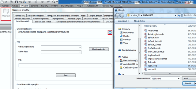

  1. Můžete načíst databázi, kterou jste vytvořili (viz výše) a používat jen tuto databázi.
  2. Můžete nové výrobce přidat do celkové databáze AutoCADu ecscad, kterou naleznete ve složce DATABASE - Article.mdb (vznikne po instalaci, ve které jsou ti výrobci, které jste zvolili při instalaci)
  3. Můžete si vytvořit a používat jen takovou databázi, kterou budete opravdu využívat (nikdy nebudete potřebovat všechny výrobce a kdyby ano, stačí si přepnout databázi na kompletní – bod 2). Zrychlí to samotné hledání v ecscadu, tedy nemusíte tolik filtrovat.
