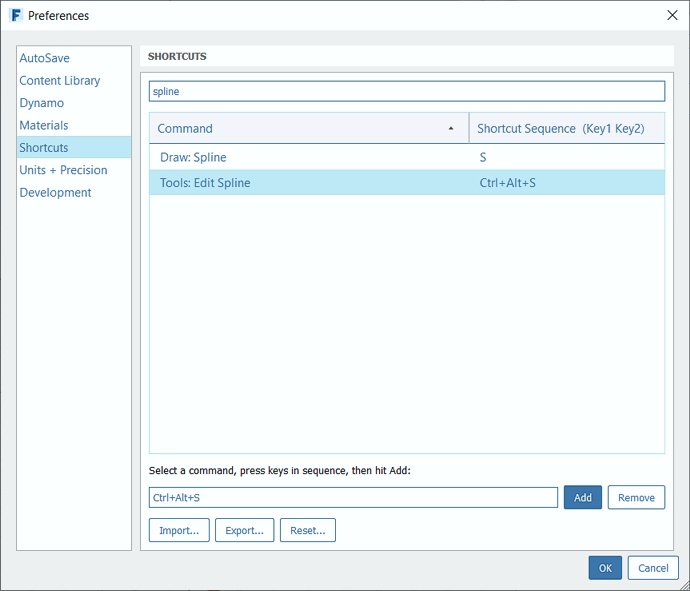

Příkaz pro editaci spline křivek je zatím skrytý a musíte si jej povolit.
  • Spusťte FormIt pro Windows
  • Otevřete dialog klávesových zkratek: Edit > Preferences > Shortcuts
  • V poli Filter zadejte spline y vyhledejte tak příkaz "Tools: Edit Spline"
  • Vyberte jej a ve spodním poli stiskněte požadovanou zkratku pro přiřazení - např. Ctrl+Alt+S
  • Dialog ukončete OK

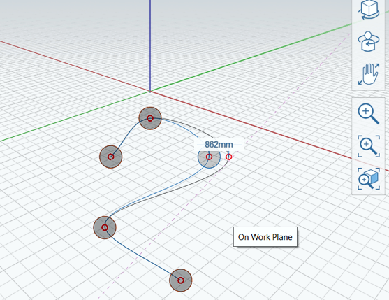

Nyní vyberte nakreslenou spline křivku a stiskněte přiřazenou klávesovou zkratku. Přejdete tak do režimu editace a můžete přesouvat jednotlivé řídicí uzly vaší spline.
