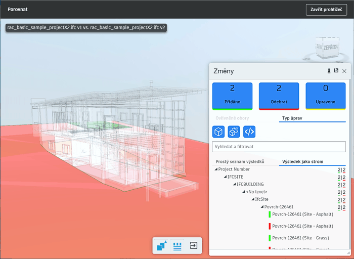

Funkce Compare / Porovnat v BIM 360 Docs umí porovnávat rozdíly v 2D i 3D projektech.
Pro 3D porovnání změn lze použít dokumenty ve formátech:
  • RVT
  • DWG
  • DXF
  • IFC
  • NWD
  • F3D
  • IAM
Vzhledem k tomu, že v 3D režimu je potřeba porovnávat dvě různé verze téhož modelu, je prakticky potřeba porovnávat oba modely ve stejném souborovém formátu (tedy např. 2 RVT projekty nebo 2 IFC projekty).
Otevřete první z 3D modelů a ve spodní liště zvolte ikonku Porovnat (šipka vlevo/vpravo). Vyberte ze složky druhý z 3D modelů nebo jinou verzi téhož modelu a klikněte na tlačítko Porovnat.
Rozdíly a změny lze vypisovat jako seznam nebo formou stromu, je možné vyhledávat zobrazovat filtrovaný pohled na oba modely.
