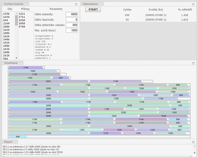

Pomocí online nástroje "1D Nesting" v sekci Převodníky můžete optimalizovat nařezání resp. nastřihání lineárních (1rozměrných) dílů zadaných délek ze zadaného sortimentu přířezů - zdrojových polotovarů.
Můžete tak optimálně, s minimálním odpadem, nařezat tyče, pruty, roury, lišty, prkna, trubky, kolejnice, pásovou ocel, dráty, kabely, lana, pásy, řetězy či pruhy látky - tak, aby výsledný odpad po rozřezání byl co nejnižší.
Požadované délky výrobků i polotovarů zadejte, resp. zkopírujte (Ctrl+V, např. z výkazů či kusovníků CADu) do tabulky na stránce 1D Nesting a určete další výchozí parametry řezného optimalizátoru. Poté stiskněte tlačítko START a vyčkejte na dokončení optimalizace. Ilustraci doporučeného schématu řezání a textový popis rozmístění dílů na délky přířezů najdete ve výsledcích formuláře.
Nezapomeňte, že délky požadovaných dílů můžete kopírovat např. z Excelu nebo z tabulkového výkazu rozměrů objektů z AutoCADu, Revitu či Inventoru.
Viz ukázka:
