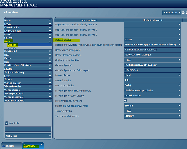

Při vytváření přípojů v Advance Steel se u plechů použije výchozí materiál, který je nastaven v Management Tools. Pro změnu výchozího materiálu přejděte v Management Tools do sekce Defaulty > Plech > Obecné > Materiál plechů:
