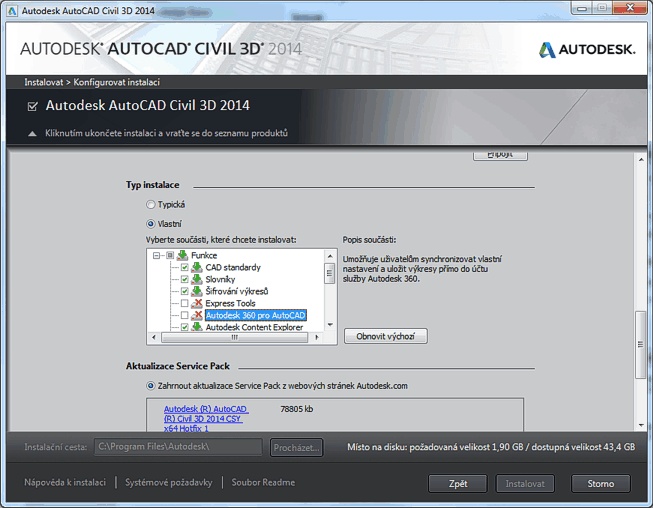

Jak nejsnáze vypnout cloud funkce AutoCAD 360?
A - odpověď Pokud nechcete na vaší instalaci AutoCADu zpřístupnit žádné funkce cloudu Autodesk 360 (např. z důvodu lokálního zabezpečení dat), můžete funkce Autodesk 360 potlačit už při instalaci (vůbec je nenainstalovat).
To provedete volbou typu instalace "Vlastní" a vypnutím volby "Autodesk 360 pro AutoCAD". Tím "natvrdo" vypnete funkce synchronizace souborů a nastavení, kanál návrhu a další cloud funkce:
Již nainstalovaný modul "Autodesk 360" můžete odinstalovat z Ovládacích panelů Windows.
