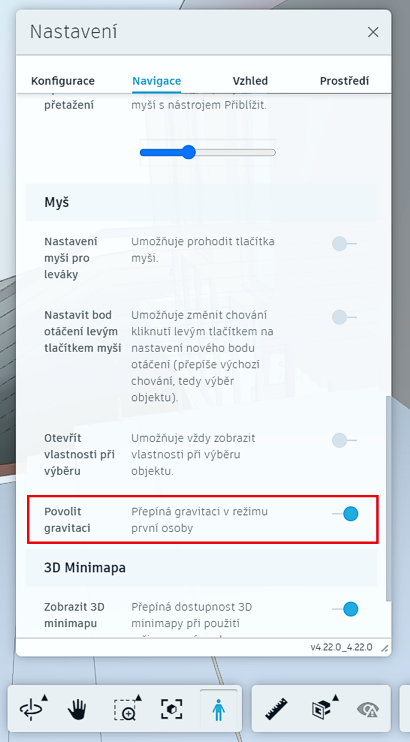

Během společného interaktivního procházení 3D modelem při týmové spolupráci v prohlížeči BIM 360 se může snadno stát, že neopatrnou navigací (klávesy WASD a šipky) se dostanete mimo objekt a "vypadnete z okna" nebo "spadnete z balkonu" či "přepadnete z terasy" na zem, na úroveň okolního terénu.
Protože návrat na původní místo v prostoru stavby pak může být zdlouhavý, může pomoci dočasně si vypnout gravitaci procházky - a to stiskem mezerníku. Tím při nechtěném opuštění procházené budovy zůstanete "levitovat" ve vzduchu a stačí prostá otočka pro návrat zpět do budovy. Gravitaci si pak ale opět zapněte (další stisk mezery), aby fungovala chůze po schodech a rampách.
Nastavení gravitace můžete také ovládat v Nastavení prohlížeče:
