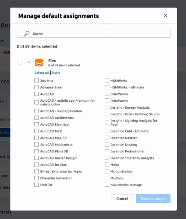

Jak omezit přístupnost jednotlivých produktů při Flex licencování (pay-per-use)?
A - odpověď Správce (primární i sekundární správci) firemního účtu Autodesk Account mohou určit, k jakým produktům mají jednotliví firemní uživatelé přístup, a to i v rámci flexibilního licencování Flex Token (tedy platbě jen za skutečné využití).
Ve správě účtu Autodesk Account si můžete přednastavit výchozí přiřazení, tedy sortiment produktů, které si uživatelé mohou sami bez dalších kroků kdykoliv spustit a čerpat tak Flex Tokeny.
Dále můžete nastavit nebo importovat CSV soubor se seznamem uživatelů, kteří mají mít přístup k jednotlivým produktům pod Flex licencemi.

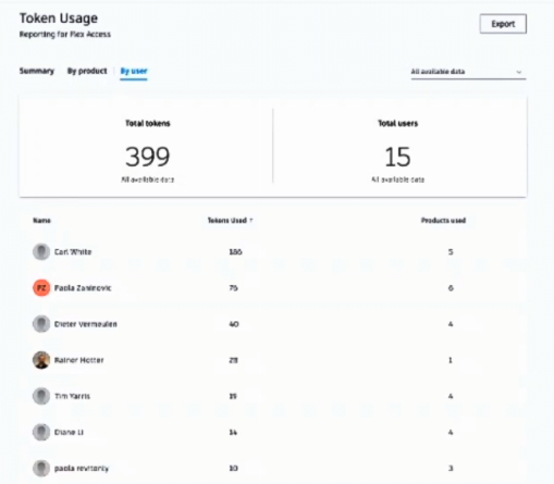

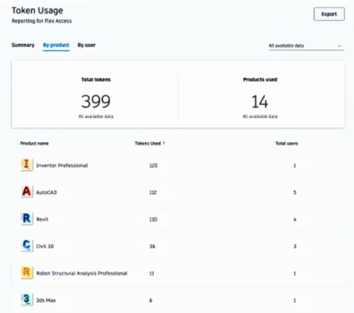

Následně můžete sledovat využití jednotlivých tokenů - v režimu standardního subscription (Standard Plan) jen po produktech, v režimu prémiového subscription (Premium Plan) i po jednotlivých uživatelích:
