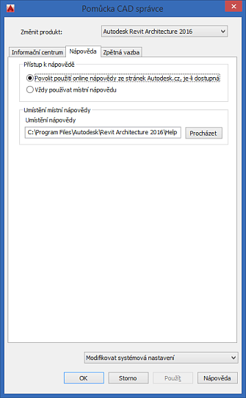

Jak přepnout Revit na lokální nápovědu?
A - odpověď Revit využívá pro zobrazení nápovědy (helpu) buď online stránky Autodesk.com nebo - v případě jejich nedostupnosti - lokální nápovědu instalovanou na disku.
Pokud chcete přepnout Revit na rychlejší místní nápovědu i v případě, že jste připojeni k internetu, použijte konfigurační volbu CAD správce.
Pomocí aplikace "Pomůcka CAD správce" (CAD Manager Control Utility) - viz Start > Všechny programy > Autodesk > CAD Manager Tools, instalované z instalačního média vaší CAD aplikace Autodesku (Nástroje a pomůcky) si přepněte na produkt "Autodesk Revit" a na kartě Nápověda si zvolte požadovaný "Přístup k nápovědě":
Pro starší verze rovněž můžete použít Tip 7495.
