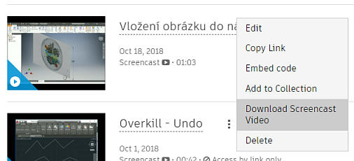

Zpracované video ve formě MP4 souboru si také můžete stáhnout jako lokální soubor - ve vašem Dashboardu klikněte na menu "tři tečky" a zvolte "Download Screencast video":
Screencast
