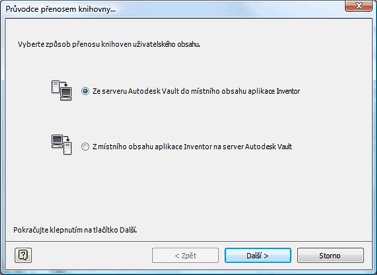

Pokud potřebujete přenést knihovnu prvků Inventoru z Obsahového centra umístěného na Vault serveru (ADMS) do lokálního obsahu na disku uživatele (např. na cesty na notebook), nebo naopak potřebujete umístit (přidat) původně lokální obsah do centrálního síťového Obsahového centra (OC, CC) na serveru, můžete využít Průvodce přenosem knihovny.
Funkci přenosu spustíte z dialogu "Konfigurovat knihovny" ("I" > Správa > Projekty > Konfigurovat knihovny Obsahového centra - poslední ikonka vpravo dole). V dialogu pak zvolte předposlední ikonu "Průvodce přenosem knihovny":
V průvodci přenosem knihovny pak zvolíte směr přenosu - "Ze serveru Vault do místního obsahu", nebo "Z místního obsahu na server Vault" - a zadáte vaše přihlašovací údaje Vault serveru. Pak už jen stačí zaškrtnout názvy přenášených knihoven.
