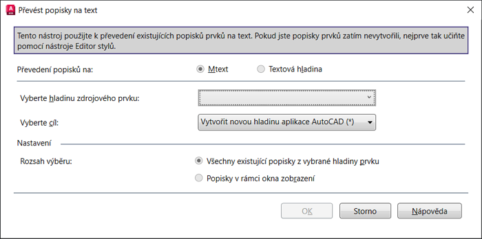

Máte-li ve vašem Mapu (nebo Civilu) načteny geometrické mapové prvky s popiskami, např. z Shape souboru z GIS aplikace, může být potřeba tyto popisky hromadně převést na text, resp. MText.
To zajistíte příkazem MAPLABEL2ANN - Převést popisek na text. K vytvoření popisků prvků použijte Editor stylů.
V dialogu určete, zda chcete převést popisky na entity typu MText nebo na hladiny textu FDO.
Vyberte třídu prvku, jehož popisky chcete převést. Je vyžadováno připojení k úložišti dat, které obsahuje třídy prvku.
Poté vyberte cílové prvky. Pokud vytváříte entitu MText, vyberte existující hladiny AutoCADu nebo zadejte nový název hladiny. Pokud vytváříte hladinu FDO textu, vyberte cílové třídy prvků nebo kliknutím na tlačítko Nový soubor vytvořte pro hladinu nové úložiště dat SDF nebo SQLite.
Pokud vyberete existující úložiště dat, provede AutoCAD Map 3D připojení textového atributu ke schématu. Vyberte z následujících možností:
  • SDF
  • SQLite
  • MySQL
  • Oracle
