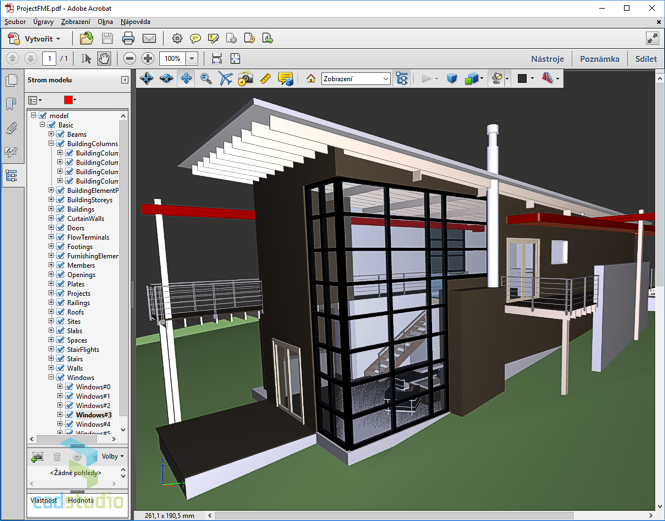

Pokud potřebujete váš BIM model Revitu prezentovat v interaktivní podobě ve 3D, existuje několik pokročilých možností - zcela bez prohlížeče se obejde např. cloudový a mobilní A360 Viewer, můžete využít DWF publikování, nebo interaktivní rendering pomocí Revit LIVE či Enscape.
Pro publikování do formátu 3D PDF budete potřebovat doplňkový nástroj, buď některý z komerčních nástrojů dostupných jako doplněk pro Revit např. na Autodesk Apps, nebo univerzální konverzní nástroj FME. Pomocí něj můžete např. ze standardního ukázkového projektu Revitu vytvořit takovýto PDF dokument:
a z něj náš PDF ke stažení (1.2MB)
Pro převod tohoto modelu byl použit Revit s nainstalovaným modulem FME Exporter (viz Download). Pokud ve výstupním 3D PDF dokumentu budete potřebovat hierarchii objektů a podlaží, je potřeba při převodu ve FME Desktop namapovat patřičné atributy BIM dat na atributy PDF geometrie.
Podobným způsobem můžete BIM geometrii Revitu i s atributy exportovat do SKP pro SketchUp nebo do desítek dalších CAD, BIM a GIS formátů podporovaných ve FME.
