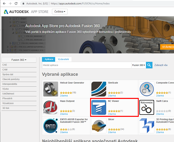

K prohlížení a simulaci CNC kódu můžete také využít online nástroj NC Viewer, na adrese ncviewer.com. Stačí do něj načíst výstupní soubor z CAM aplikace.
V Autodesk Fusion 360 můžete tento nástroj zpřístupnit také přímo v paletě, pomocí pluginu "NC Viewer" z Autodesk Apps - viz stažení.

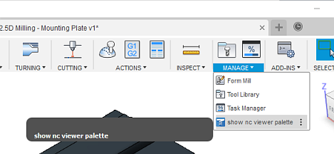

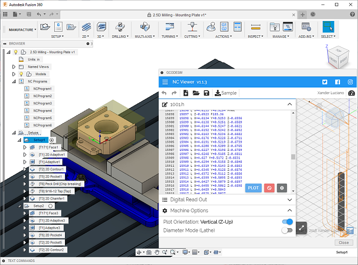

Po instalaci ověřte jeho spuštění ("NCV") a poté otevřete jeho paletu - Manage > show nc viewer palette. Do ní můžete načíst vygenerovaný NC kód zpracovaný postprocesorem.
Ve Fusion 360 jsou kódy implicitně generovány do složky C:\Users\JMÉNOUŽIVATELE\AppData\Local\Fusion 360 CAM\nc\.
