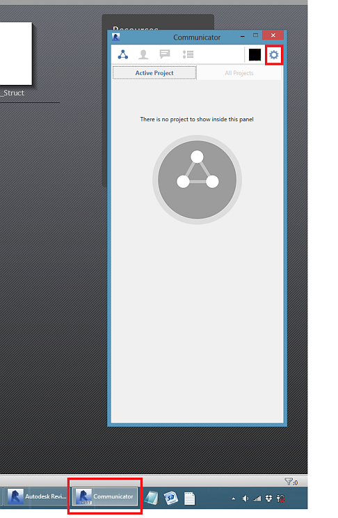

Po nainstalování A360 Collaboration for Revit v4 je výchozí nastavení upravené tak, že po každém spuštění Revitu vyskočí i samostatné dialogové okno "Communicator" (Komunikátor).
Pro jeho vypnutí klikněte na ikonu Nastavení v pravém horním rohu a zrušte odkliknutím volbu Automatického spuštění při startu Revitu (Automatically load Communicator).
