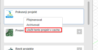

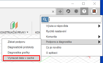

V Datovém panelu klikněte na název projektu pravým tlačítkem a zvolte "Uložit tento projekt v cache" (Cache This Project). To spustí proces stahování, resp. aktualizace všech .F3D a dalších souvisejících souborů projektu. Ještě před tím si můžete složku cache mezipaměti vymazat, a to příkazem "Vymazat data v cache" pod položkou "Podpora a diagnostika" v nápovědě.

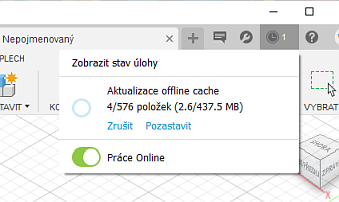

Postup stahování (přenosu dat) můžete sledovat v horní liště.
