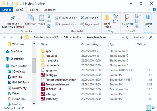

Stažený archiv s add-in aplikací rozbalte podle pokynů do vaší Windows složky
C:\Users\JMENOUZIVATELE\AppData\Roaming\Autodesk\Autodesk Fusion 360\API\AddIns\Project-Archiver

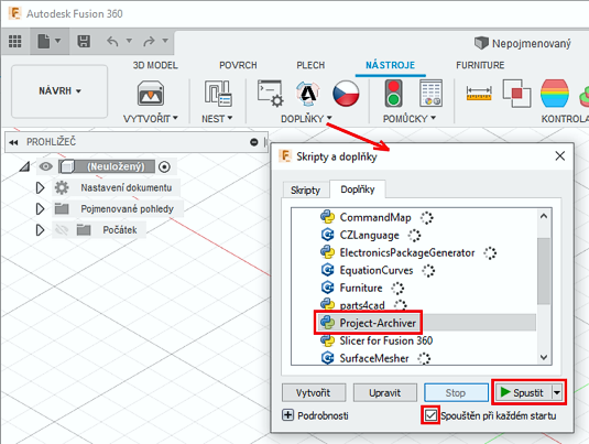

Stiskněte Shift+S a na kartě Doplňky zvolte "Project-Archiver". Zaškrtněte "Spouštěn při každém startu" a klikněte na Spustit:

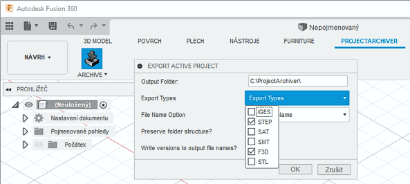

Funkce archivátoru se objeví v novém menu PROJECTARCHIVER, s tlačítkem ARCHIVE.
Přejděte na projekt, který chcete archivovat a spusťte novou funkci ARCHIVE. Ta otevře dialog palety EXPORT ACTIVE PROJECT. Zde pak volíte cílovou složku lokálního úložiště pro zálohy, výstupní formáty, způsob pojmenování souborů, zachování struktury podsložek a verzování.
