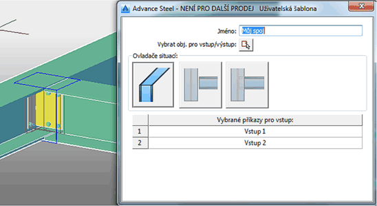

  • Na paletě Uživatelské přípoje klikněte na Vytvořit uživatelský styk
  • Z dialogového panelu vyberte jako definiční metodu 2 nosníky.
  • Vyberte prvky, které mají být spojeny novým přípojem:
    • Vyberte sloup a stiskněte klávesu Enter.
    • Vyberte profil a opět zmáčkněte Enter.
  • Zadejte název nové šablony styk:Můj spoj.

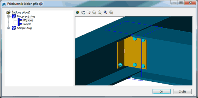

  • Klikněte na tlačítko, vyberte všechny prvky spoje a stiskněte klávesu Enter. Okolo přípoje se objeví modrý objekt styku.
Chcete-li přípoj aplikovat, použijte nástroj "Vložit šablonu přípoje" palety nástrojů Uživatelské přípoje vlastní. Dialog knihovny obsahuje náhled každého uloženého styku pro jeho rychlé rozpoznání.
Vyberte přípoj a spojte nosníky jejich výběrem ve správném pořadí. Uložené přípoje fungují pouze tehdy, jsou-li orientace a úhel mezi profily stejné jako u uloženého přípoje.
