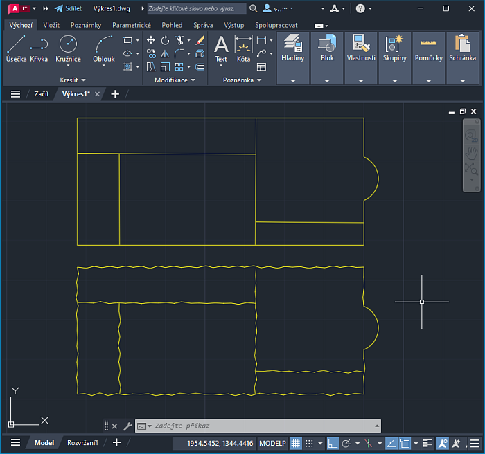

Od AutoCADu LT 2024 můžete i ve verzi LT využívat LISP aplikace. Můžete tak použít např. LISP utilitu Roughen (viz DL Download) pro převod všech úseček a křivek (polyline) v DWG výkresu na roztřesený, jakoby "ruční" tvar a vzhled.
freehand squiggle sketched
Parametry roztřesení (délku segmentu a úroveň odskočení) můžete nastavit.
Pozor, původní přesná geometrie bude "zničena".
