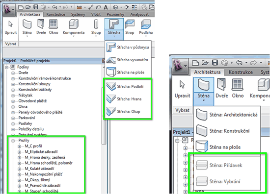

Jak v Revitu vytvořit okap nebo římsu?
A - odpověď Pro vytvoření střešních prvků lze v Revitu využít přímo nástroje pod příkazem Střecha (Podbití, Hrana, Okap). Římsa lze vytvořit i pomocí Přídavku stěny (funkce Stěna).
Většinou se v těchto typech prvků musíte odkázat na rodinu Profilu, což je ale velmi jednoduché vytvořit. Můžete rovněž využít některé z předpřipravených rodin v knihovně (profily okapních žlabů, apod.).
