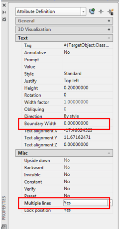

Jak vytvořit víceřádkovou popisku symbolu v AutoCADu P&ID?
A - odpověď Výchozí popisky v AutoCADu P&ID se vkládají jako jednořádkový text. Pokud však text, který chcete vložit je příliš dlouhý, můžete ho zalomit. Pro nastavení zalamování textu popisky postupujte následovně:
  1. Přejděte do nastavení projektu a najděte popisku, kterou chcete upravit.
  2. Klikněte na Edit Block...
  3. V editoru bloků vyberte atribut, který se má zalamovat a zobrazte jeho vlastnosti
  4. V paletě vlastností změňte hodnotu parametru Multiple Lines na Yes
Nyní existují 2 možnosti jak zalamovat text.
  • 5a: Pokud nastavíte hodnotu parametru Boundary width na 0, text se bude chovat jako jednořádkový, dokud ho ručně nezalomíte zadáním znaku \P uvnitř textu.
  • 5b: Pokud nastavte hodnotu parametru Boundary width např. na 10, text se automaticky zalomí, pokud počet znaků přesáhne 10
