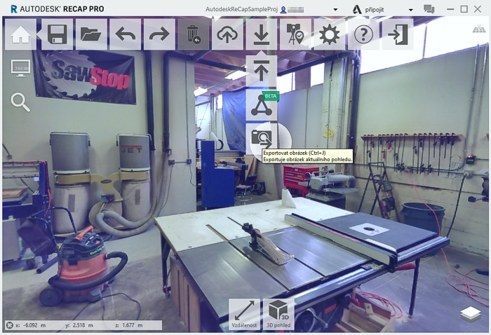

Jak mohu vyexportovat obrázek z laser skenu 3D scény v maximálním rozlišení?
V Autodesk ReCap Pro použijte funkci "Exportovat obrázek" viz ikonka domečku, resp. klávesová zkratka Ctrl+J.

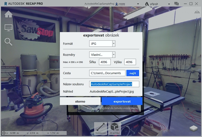

V dialogu "exportovat obrázek" pak nastavte maximální rozlišení (Rozměry > Vlastní) 4096x4096 pixelů, formát obrázku JPG nebo PNG a stiskněte Exportovat.
