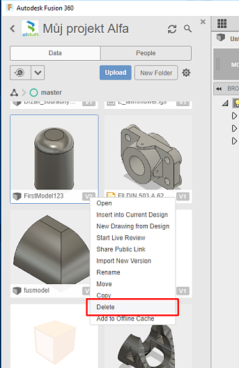

A - odpověď Projekt (model) ve standardním cloudovém úložišti Fusion 360 lze vymazat, ale proces vyžaduje několik kroků, nemůže tak k němu dojít "náhodně".
Pro vymazání modelu otevřete datový panel a klikněte na daný model pravým tlačítkem myši. Z místní nabídky zvolte "Delete":

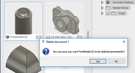

Poté potvrďte tlačítkem "OK" výzvu "Are you sure you want xxxxxxx.f3d to be deleted permanently?".
Teprve poté - tedy po minimálně 3 kliknutích - je dokument vymazán trvale. Trvale vymazaný dokument už ale nelze nijak obnovit.
