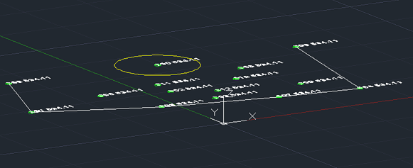

Pokud potřebujete výkres obsahující text (např. geodetické body s popiskami, legendy, izometrie) zobrazit z obecného 3D směru pohledu nebo dokonce v rovině textu (nárys, bokorys), nebudou texty obvykle čitelné.
Pomocí jednoduché utility ViewText si můžete vybrané texty automaticky natočit kolmo k aktuálnímu pohledu a tak je zčitelnit.
Aplikaci ViewText si můžete stáhnout ze stránky DL Download, načíst pomocí APLČTI a spustit příkazem VIEWTEXT. Vyberete texty, odstavcové texty nebo body (point) a aplikace je natočí ve směru pohledu aktuálně nastaveného v AutoCADu.
Před:
Po:
