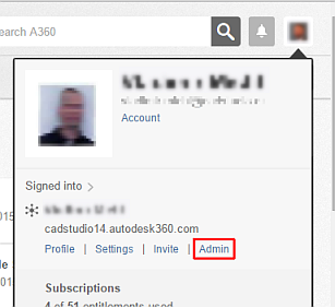

  2. Klikněte vpravo nahoře na ikonu se svojí profilovou fotkou a v nastavení hubu klikněte na Admin

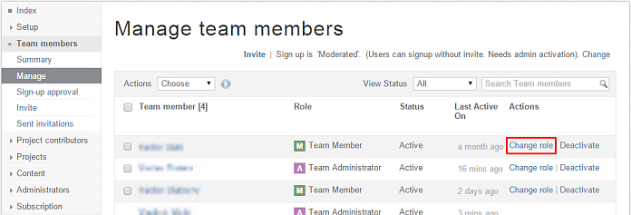

  3. Ve stromu administrace hubu pak klikněte na Team Members > Manage a pro vybraného člena vašeho týmu změňte jeho roli kliknutím na Change role

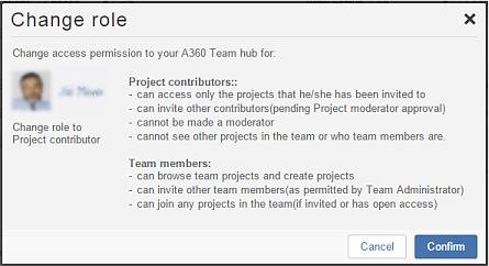

  4. Změnu potvrďte v dialogu Change role
