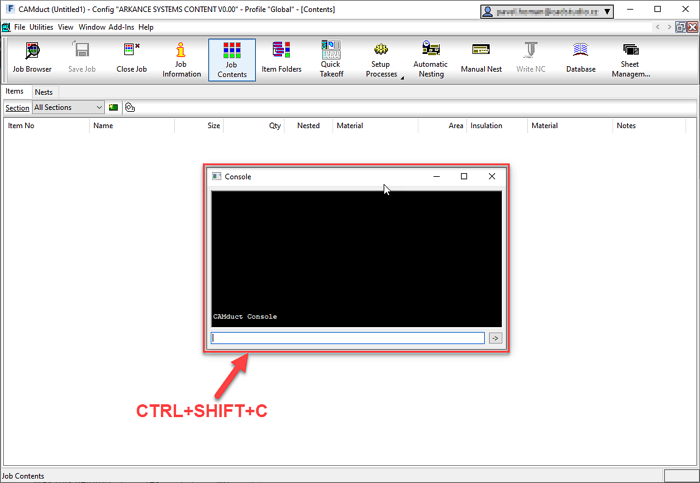

Kde v aplikaci Fabrication CAMduct najdu příkaz MAKEPAT?
A - odpověď Příkaz MAKEPAT, který umožňuje vytvořit vlastní položky ze vzorů nebo upravit existující položky (knihovní prvky) není v žádné nabídce aplikace Autodesk Fabrication CAMduct a nemá ani ikonu v pracovním prostředí aplikace.
Spustit jej lze pouze pomocí okna konzole, které se otevírá kombinací kláves CTRL+SHIFT+C.

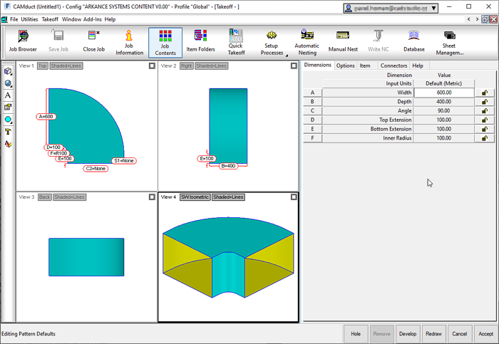

Příklad knihovního prvku Koleno vytvořené dle vzoru MAKEPAT 4/943:
CAMductFabrication
