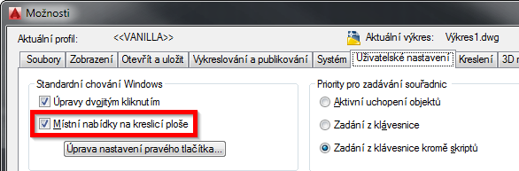

V různých verzích AutoCADu se při rychlém opakování příkazů pomocí pravého tlačítka myši může objevit problém spouštění "náhodného" jiného příkazu.
Pravděpodobnost problému je větší u bezdrátových myší a klávesnic, které mohou generovat různě zpožděné odezvy. Příčinou je možné vyvolání kontextového menu a spuštění příkazu z tohoto menu.
Doporučujeme zapnout volbu "Místní nabídky na kreslicí ploše" (Use shortcut menus in drawing area) na kartě "Uživatelské nastavení" dialogu Možnosti. V úpravách nastavení pravého tlačítka si zapněte "Časově závislé kliknutí pravým tlačítkem". Rovněž nastavte proměnnou PICKDRAG na hodnotu 0.
