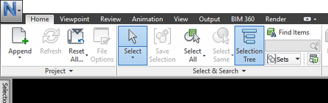

Řada uživatelů hlásí, že se v Navisworksu na operačním systému Windows 10 nezobrazuje Panel rychlého přístupu.

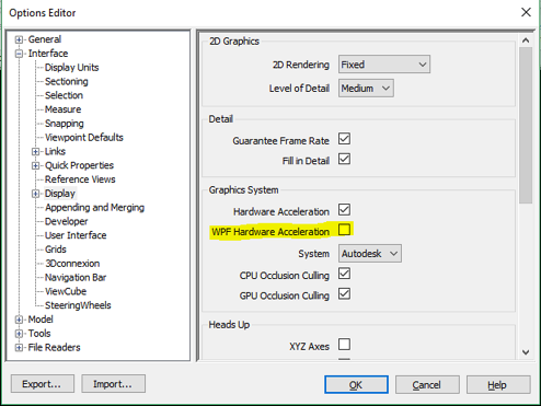

Příčinou je WPF hardwarová akcelerace (WPF-Windows Presentation Foundation), podsystém .NET Framework pro návrh a zobrazování uživatelského prostředí. WPF hardwarová akcelerace je standardně po instalaci Navisworksu zapnutá. Problém s chybějícím QAT panelem lze tedy vyřešit vypnutím WPF hardwarové akcelerace v možnostech Navisworksu (je nutný restart Navisworksu):

Alternativně lze použít i zobrazení QAT panelu pod pásem karet:
