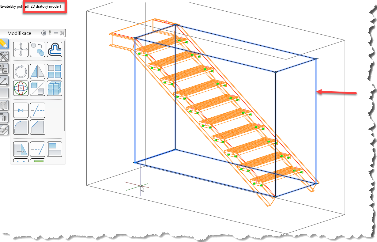

Nelze posunout schodiště (Advance Steel)
A - odpověď Při pokusu posunout schodiště vytvořené pomocí makra v Advance Steel, zůstává schodiště na stejné pozici.
Pro posun schodiště se musíte přepnout do 2D drátového zobrazení a pro posun vybrat konstrukční box, který se zobrazí u schodiště a který není v jiném režimu zobrazení vidět. Viz obrázek:
