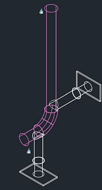

Nelze umístit podporu do kolena.
A - odpověď Při pokusu vložit podporu přímo do kolena nebo ohybu se podpora vloží na konec trubky.

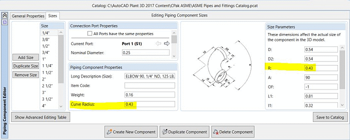

Chybné vložení je způsobeno chybějící hodnotou délky poloměru kolena. Otevřete odpovídající katalog ve Spec Editoru a doplňte u příslušného kolena hodnotu parametru „Curve Radius“:
