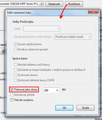

Nelze vytisknout PDF publikované z Inventoru.
A - odpověď V některých situacích se nedaří z Adobe Acrobatu vytisknout PDF soubor exportovaný z Inventoru nebo Vaultu - zobrazí se chyba "dokument nelze vytisknout" (the document cannot be printed) nebo "nebyly vybrány žádné stránky pro tisk".
V těchto případech nastavte ve vašem Acrobatu nebo Acrobat Readeru režim tisku "jako obraz" - v dialogu tisku klikněte na Rozšířené (Advanced) a zaškrtněte volbu "Tisknout jako obraz" (Print As Image):
Poté tisk .PDF souboru zopakujte.
