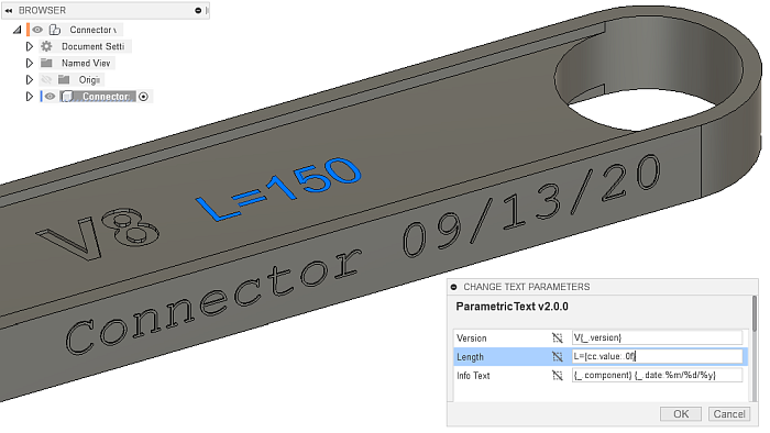

Parametrický obsah textu v náčrtech Fusion 360.
A - odpověď Pokud chcete na vašich výrobcích vytvářet texty (např. gravírování, 3D tisk), jejichž obsah (znění) bude závislé na nějaké proměnné - např. rozměrovém parametru, projektovém parametru, názvu komponenty, datumu, verzi, apod. - nevystačíte se standardními rozměrovými parametry Fusionu. V textovém poli je nelze využít.
Pro tyto případy pomůže bezplatný plugin "ParametricText", který si stáhnete a nainstalujete z Autodesk Apps.
fx v textovém poli pro modelovaný text
Pomocí něj si můžete vytvořit libovolný dynamický text pro následné vytažení do 3D a další modelovací operace Fusionu.
