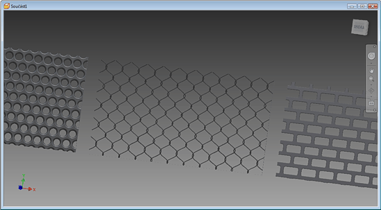

Pomocí bezešvých textur lze v Inventoru vytvářet nové "průhledné" materiály s otvory. Typicky jde o různé děrované (perforované) technické materiály jako plechy s chladícími nebo odlehčovacími otvory (díroplechy), rošty, mříže a rolety, ploty, pletivo, tahokov, apod.
Viz např.:
Inventor materiály
Postup a příklady užitečných předdefinovaných textur ke stažení najdete ve VIP tipu na Helpdesk serveru CAD Studia. Můžete si tak doplnit vaši knihovnu materiálů.
