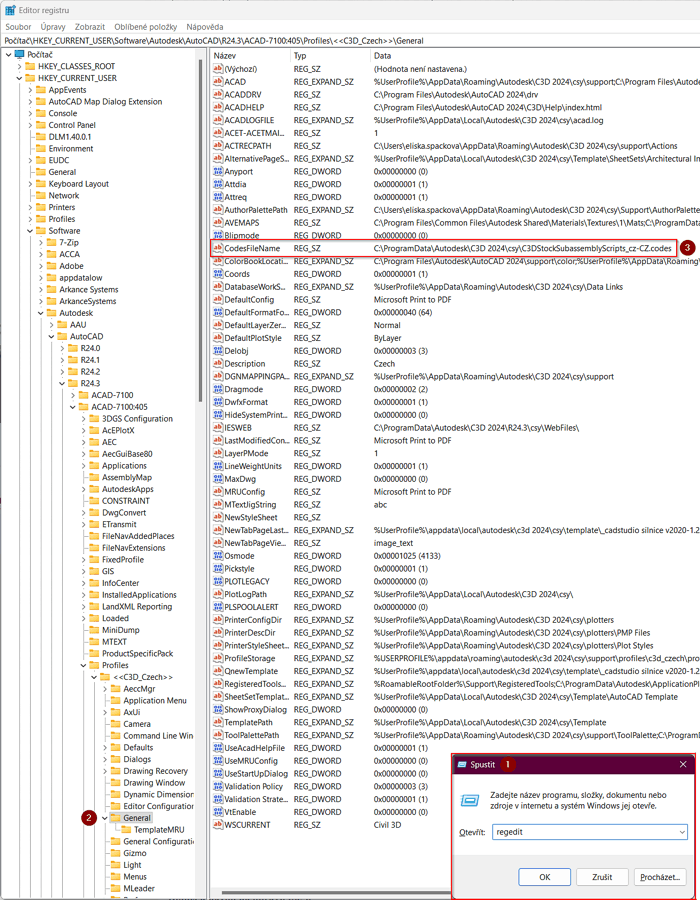

Po instalaci Update 3 pro Civil 3D 2024 jsou kódy stylů anglicky.
A - odpověď V Autodesk Civil 3D 2024 s nainstalovaným Country Kitem (např. českým) jsou po instalaci "Update 3" najednou všechny kódy stylů anglicky. Viz naše varování na blogu.
Příčina problému je přepsání názvu souboru s definicemi stylů. Odkaz na tento název najdete v klíči CodesFileName v Registry. Náprava je proto docela jednoduchá.
  • Klávesovou zkratkou Win+R si otevřete okno Spustit a zadejte Otevřít: regedit
  • V okně editoru registrů vyhledejte složku Počítač\HKEY_CURRENT_USER\Software\Autodesk\AutoCAD\R24.3\ACAD-7100:405\Profiles\<‍<‍C3D_Czech>>\General a změňte hodnotu klíče CodesFileName (z nesprávné hodnoty en_US) na C:\ProgramData\Autodesk\C3D 2024\csy\C3DStockSubassemblyScripts_cz-CZ.codes
  • Ukončete Regedit
Aktualizace - problém byl opraven v aktualizované verzi českého Country Kitu 2024.0.1.
Další možný problém "Update 3" je filtrování COGO bodů do skupin. Ten bude opraven v nejbližším hotfixu.
